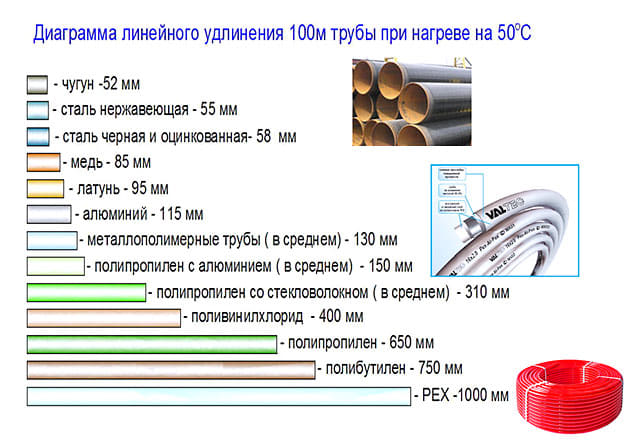

Хоть и двойка по физике в школе, а таки скажу- и расширяются, и удлиняются, и "увышаются", в общем- утолщаются! только вот на диаметре провода 5 мм сложно увидеть это приращение, равное 1,15...2 мкм на миллиметр при перепаде температур 100 гр.С, а вот на длине 5 метров это таки заметнее:

ПАВ писал(а):Источник цитаты это приращение, равное 1,15...2 мкм на миллиметр при перепаде температур 100 гр.С
Да, точно так я отвечал и kolka на сайте, когда он плел мне про тепловой дрейф в скрутке.
