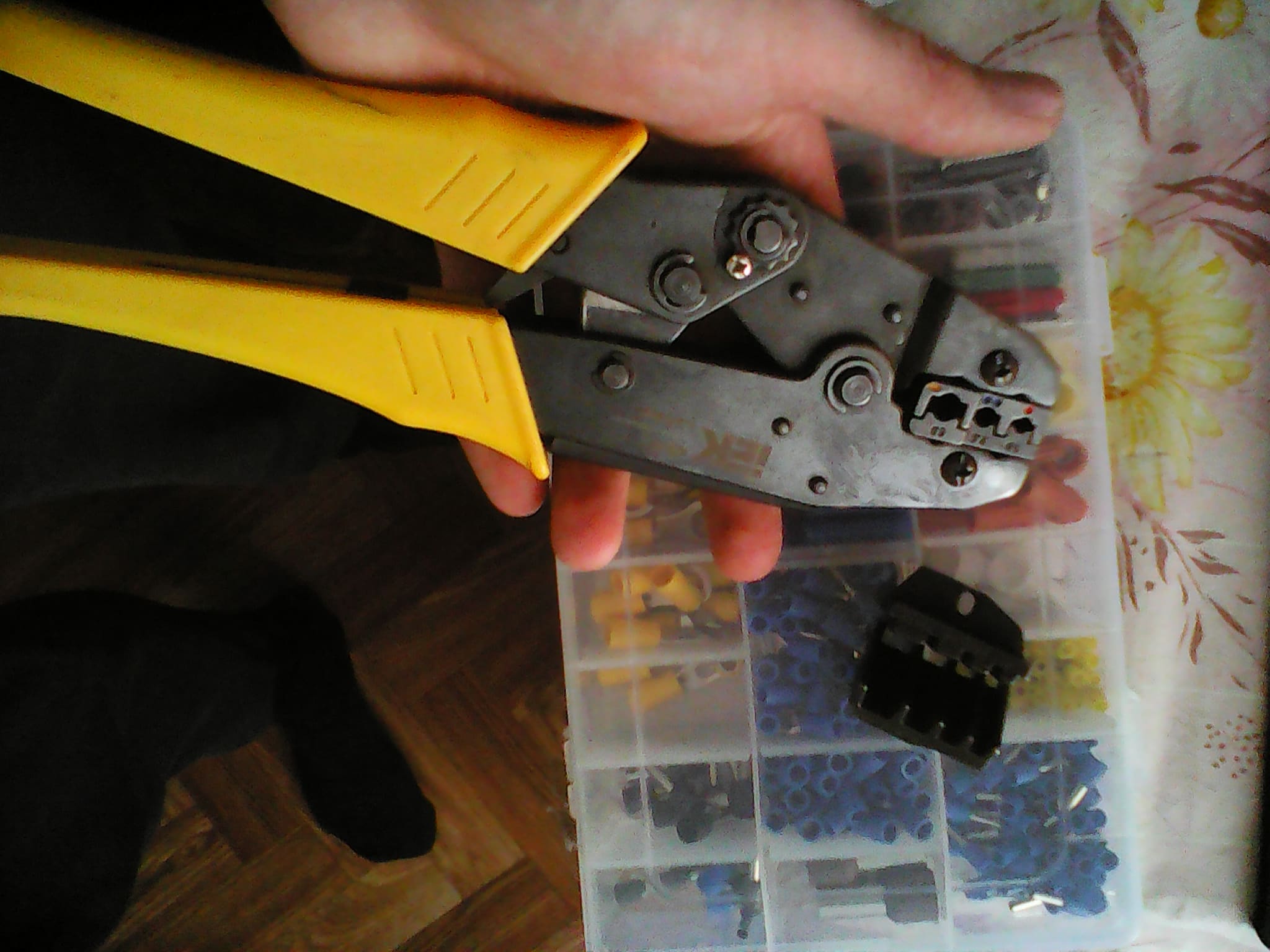

Вот щас понадобилось прицепить люстру с многожильными проводами а пресса нет, паять не умею- попробовал убил время и нихрена не получилось- и времени на учёбу пайки нет и вообще зачем паять(долгая процедура) когда можно купить пресс. Но вот нужно ли обязательно опрессоваывать многожилку люстры чтобы потом соединить с проводами с ВАГО или достаточно пальцами скрутить многожилку и сразу в ВАГО ? Уже скручивал пальцами многожилку люстры медь и соединял ВАГО без пасты с алюмом - ничего не было. Но хочется узнать вообще допустимо ли так ? И чем это может угрожать ? Если считаете что для домашних периодических работ с многожилкой всё-таки нужен пресс то посоветуйте плиз какой лучше обжимает, м.б. ПКВк-6 ? Или какой-нибудь точкой ?
Pavel
Сообщения: 397
Репутация: 70
Способы соединения жил проводов и кабелей
Сообщение Pavel » 05 июн 2016, 16:27
Обжим точкой только для моножилы! Для многожилки только трапеция, овал или шестигранник.

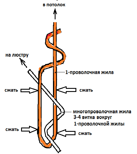

Сообщение elalex » 05 июн 2016, 16:53
A.Li, Я многопроволочную жилу люстры наматываю даже на монолитный алюминий:
