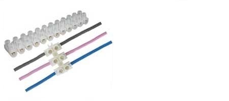

или пассатижи в качестве подручного средства если не оказалось под рукой пресс клещей. Необходимого калибра наконечник гильза изолированный(НГИ)по другому называют еще НШВИ. Концы много проволочной жилы опрессовать гильзой и соединить параллельно встречным соединением
с помощью ЗВИ

А на это я тогда отвечу именем одного японца. Херовато. Возьмите ЗВИ. 20р стоит рейка из 12шт. не так уж дорого притом если найдете торговую точку продающею их по штучно то еще лучше заплатите каких то 2р за 1дну штуку.
