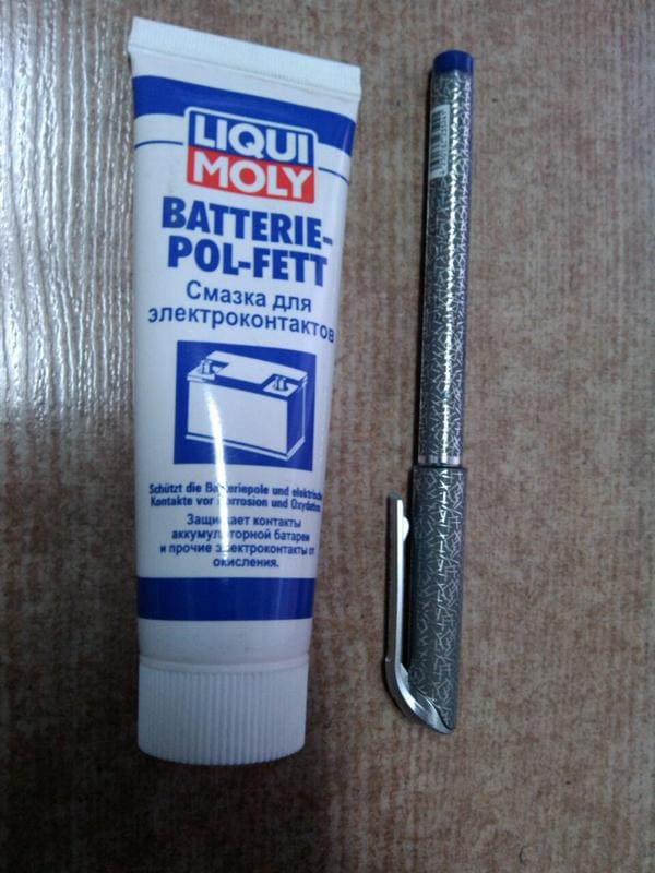

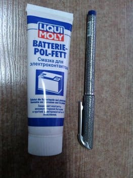

Сообщение mastervictor » 28 фев 2017, 16:18
ПАВ писал(а):Источник цитаты только фасовки не совсем удобные,
Это факт!
Вот,взял себе,выкладывал уже!
Ручной инструмент
Сообщение ПАВ » 28 фев 2017, 17:08
Каэцца мне, это не совсем то. Это, скорее, для защиты клемм от воздействия кислоты снаружи, парами, особенно латунных:
...Защищает клеммы аккумулятора и электрические контакты от коррозии и окисления, обеспечивая надежный запуск двигателя, работу системы освещения и продолжительный срок службы аккумулятора. Защищает от воздействия кислот...(с) С последним согласен, остальное- голая реклама. За счет чего ЭТО обеспечит срок службы? Ну не ружжо же это.
Считаю категорически неверным смазывать и клемму проводки и полюсные выводы АКБ и потом надевать и стягивать клемму. Вот сверху- сколько влезет, а создавать смазкой препятствие току- не, не убедите. Вот было бы это нечто проводящее, ладно. Мое мнение может не совпадать с мнением правительства.
Ручной инструмент
Сообщение mastervictor » 28 фев 2017, 20:08
ПАВ писал(а):Источник цитаты Каэцца мне, это не совсем то.
Верно!Припятствие для воздуха и влаги,в зону контакта,всяко лутьше,чем Литол-24!
