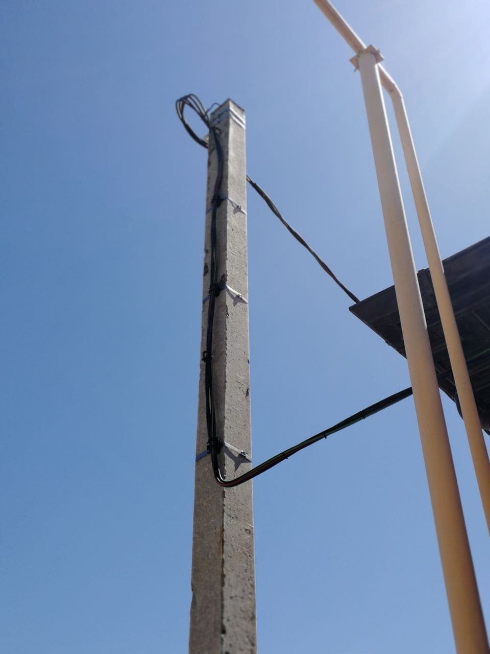

Переход с СИПа на ПВ3,для захода в гену.

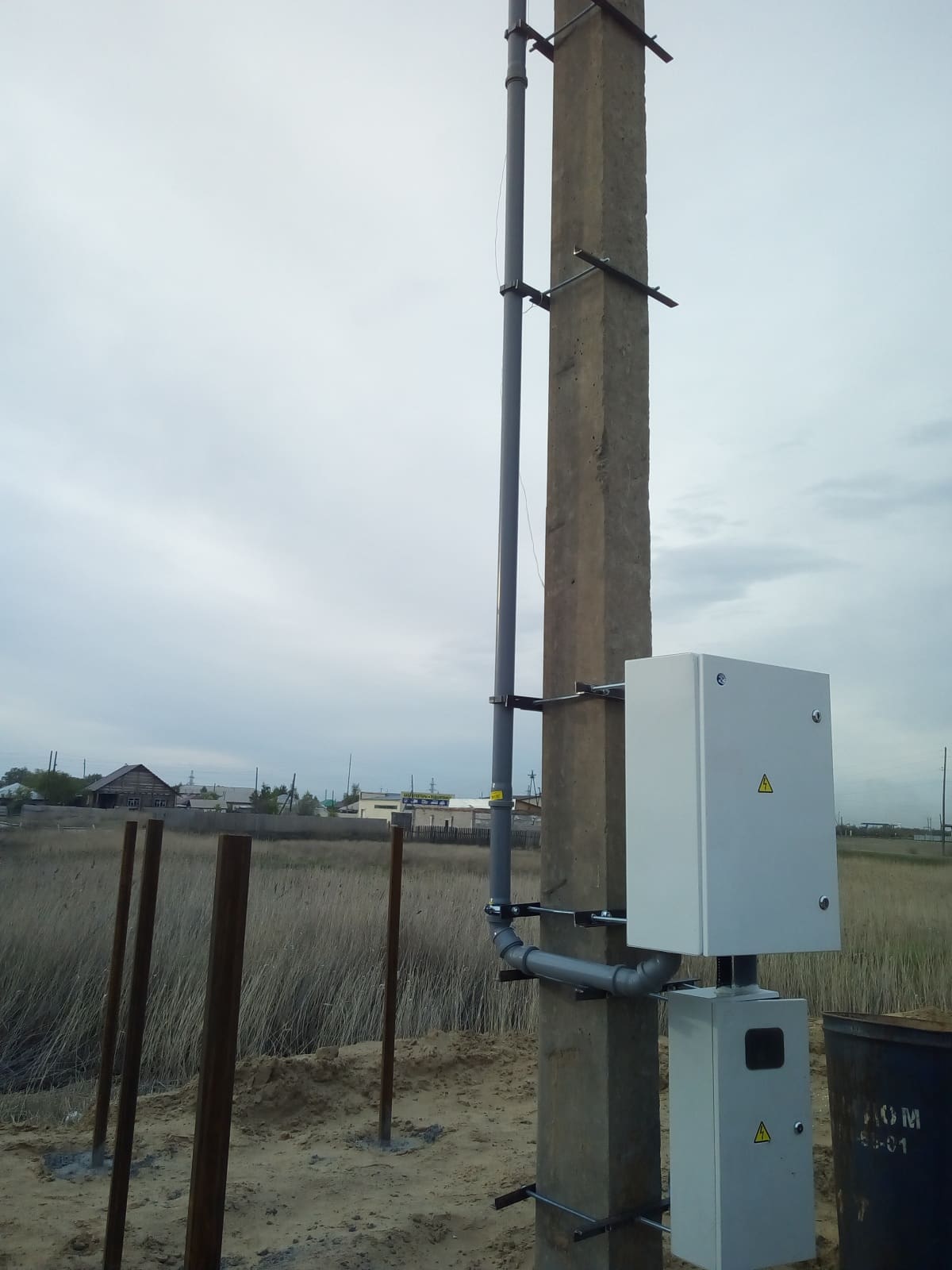

Спуск по опоре,чтоб нырнуть под козырек крыши.

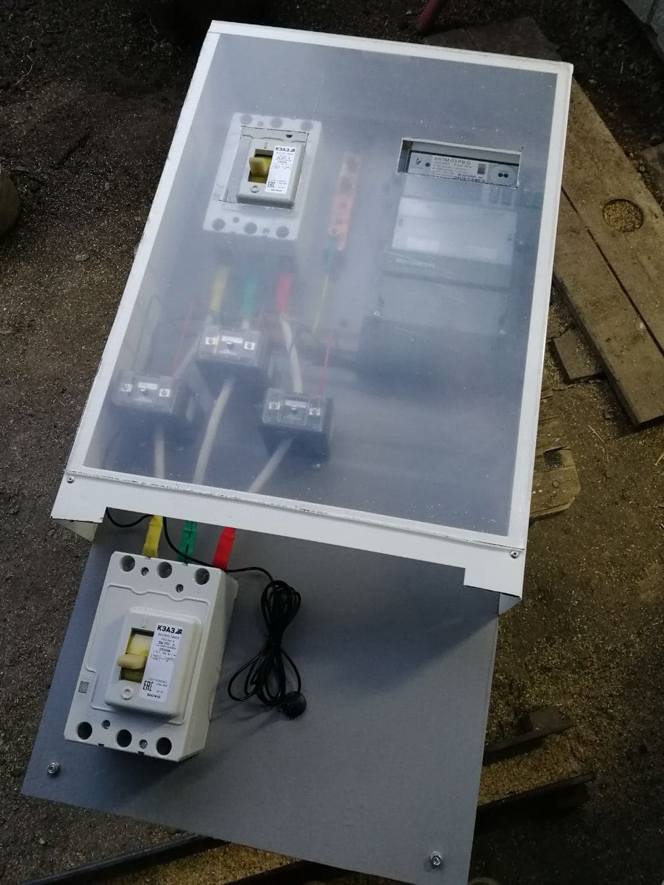

Вот так укутали учет,оргстекла сверху окозалось не достаточно,закрывайте и бока!

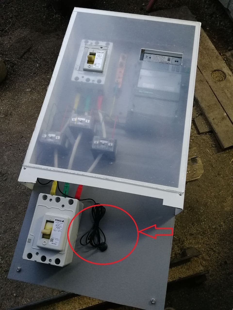

mastervictor, Привет! Куда то все пропадаешь. Слушай. А что это у тебя на последнем фото какие то наушники от Трансформаторов тока лежат что ли? Что это такое вообще?
Внешний пункт учета (ВПУ)+требования к вводу
Сообщение mastervictor » 23 май 2018, 15:15
Константин писал(а):Источник цитаты Что это такое вообще?
Это и есть ТТ,только без привычной шины в середине,меньше контактов,выше надежность.

mastervictor писал(а):Источник цитаты Это и есть ТТ,только без привычной шины в середине,меньше контактов,выше надежность.
Витя ты меня походу не понял. Ща нарисую
Вот что это такое возле КАЗ лежит? И куда оно там подключено.

Это антена счётчика))))))

mastervictor писал(а):Источник цитаты Это антена счётчика))))))
Он оно че. Я таких еще не видел. На наушники похоже.
Сообщение mastervictor » 23 май 2018, 16:17
Антенка на магнитике.

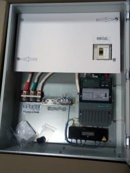

ВПУ 0.4кВ. На 100кВт
Не люблю я такие сборки в компактных корпусах. Но иногда приходится строить такое.

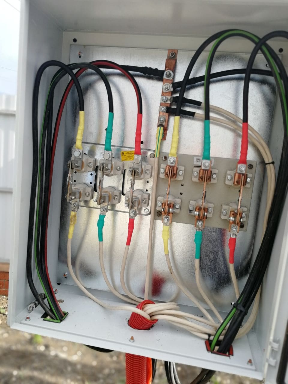

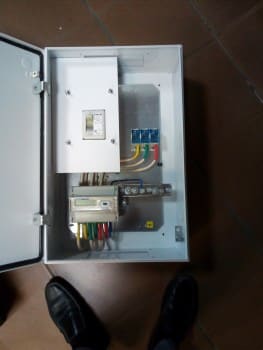

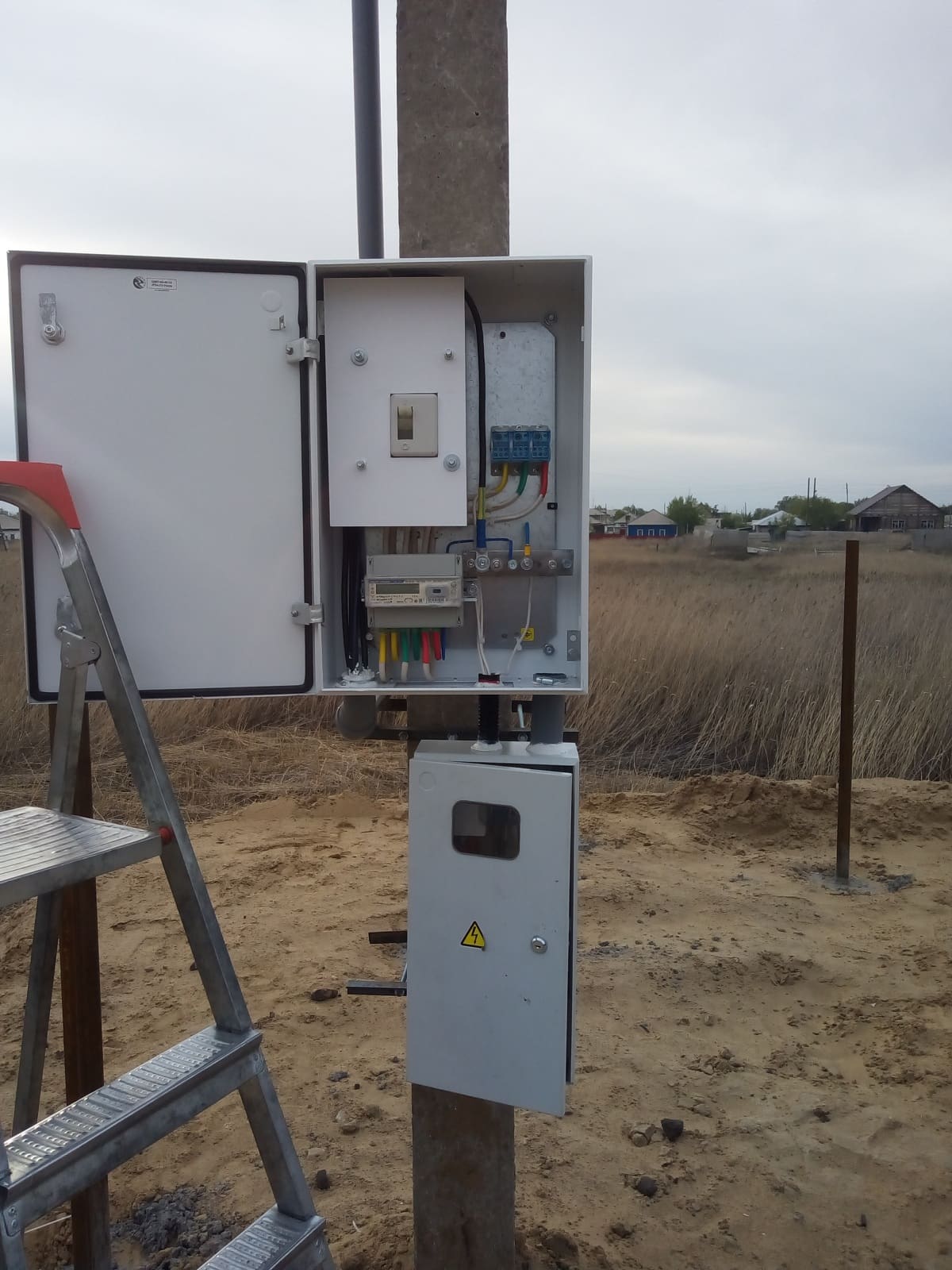

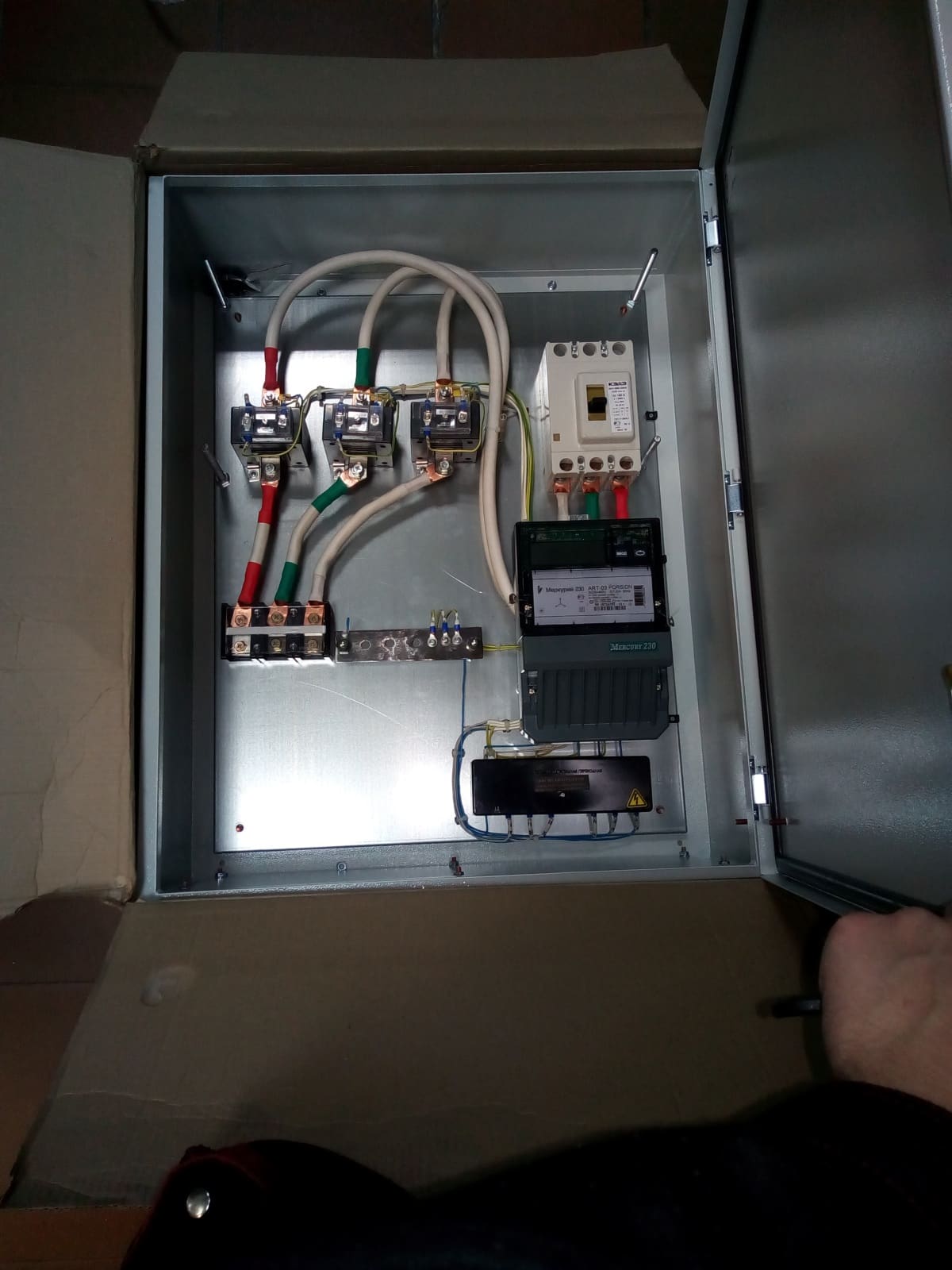

Немного истории. Обратился ко мне заказчик об услуге монтажа ВПУ для будущего объекта. Суммарная мощность потребителей по проведенной метропологии вышла на 54кВт. Потребители на 90% реактивные. В основном компрессора хладильного оборудования.
Один из агрегатов трехфазный на 33 кВТ остальные по мелочи 1.5 -2кВт. Разрешение в сети писал он на меньше соответственно на 30кВт.
Сам ВПУ сказал купил нужно только смонтировать и организовать для строй площадки питание и освещения для строителей.
Достал из багажника машины вот такое чудо юдо сказал с сетях купил там собрали на мою выделенную мощность.
Вот:
Не спрашивал сколько он за это кусок.. желаза отдал да не нужно было. Провода ТУ усеченачка на 4типа кв.мм Разделение PEN на РЕ и N я так понял на шпильки корпуса типа выполнили....о каких либо 30кВт для этой вообще установки и речи быть не может..как бы не развалилась подергав провода возле счеткика выпали нафиг :biggrin:
Ну да ладно. Оговорив нюансы решил взяться за работу.
Из доставшегося ВПУ переделан на новое.
оставшийся корпус забрал для нужд строй площадки.

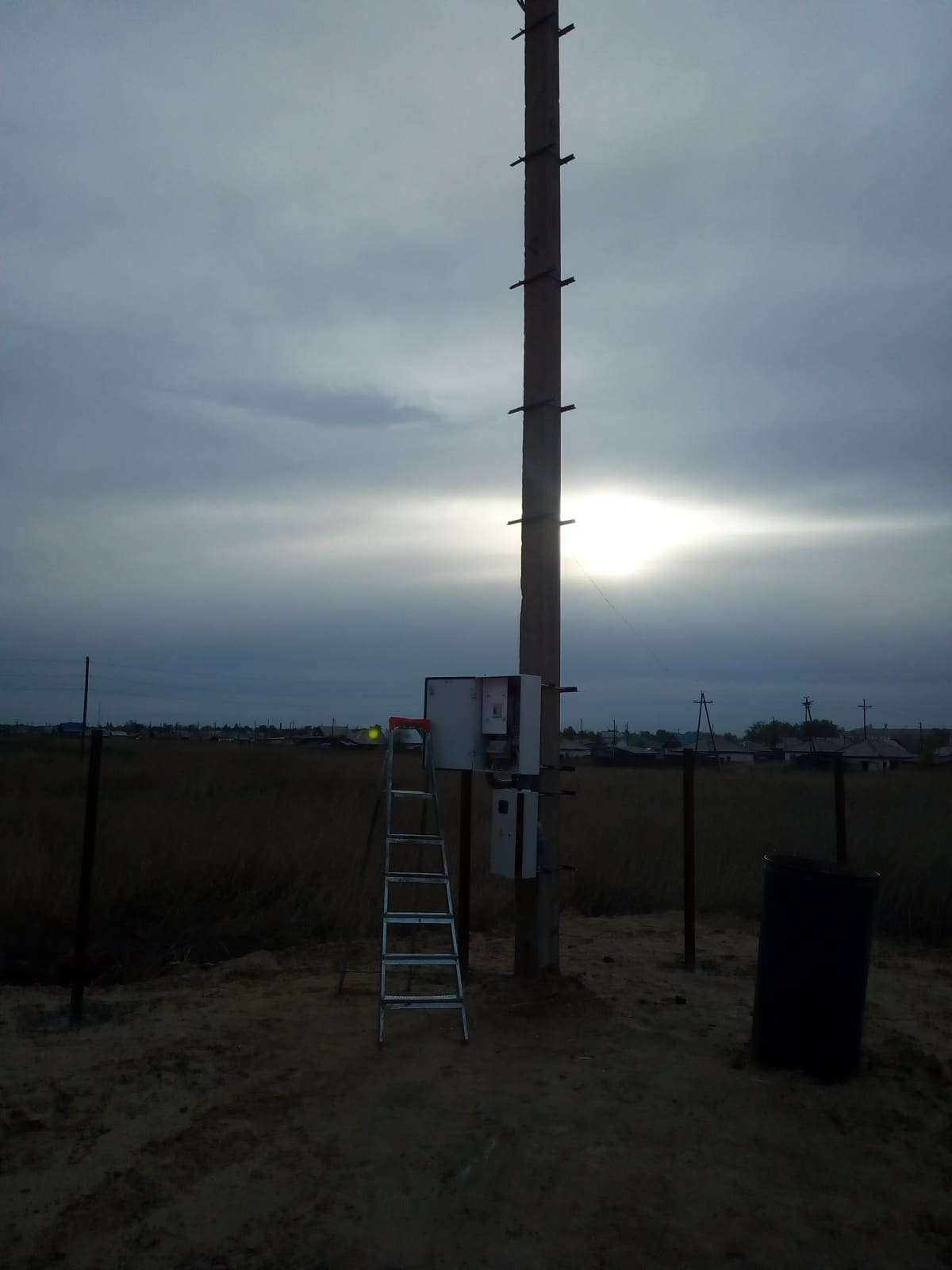

После изготовки трайвесов сегодня собрали на опоре сборку.
Пока монтаж не закончен. Завтра приступлю к монтажу вертикального заземлителя для ВПУ,подключу повторное на ВЛИ и смонтирую освещение на опоре правда если успею уже.

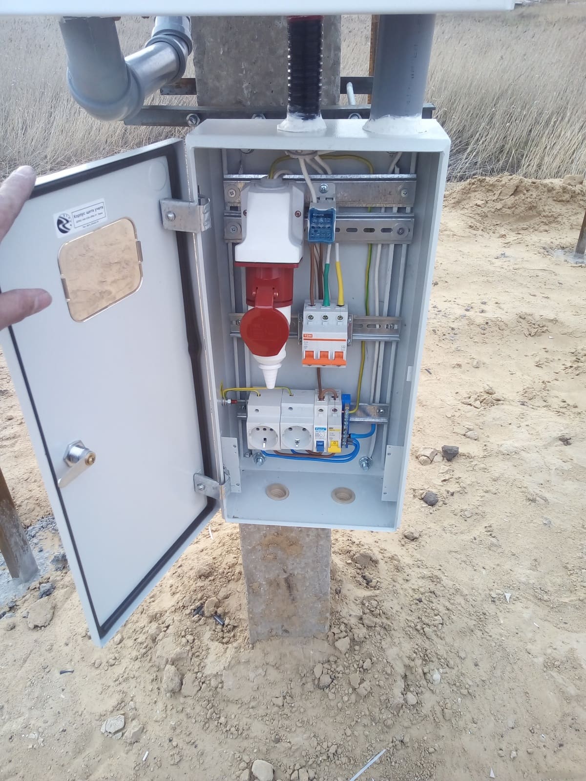

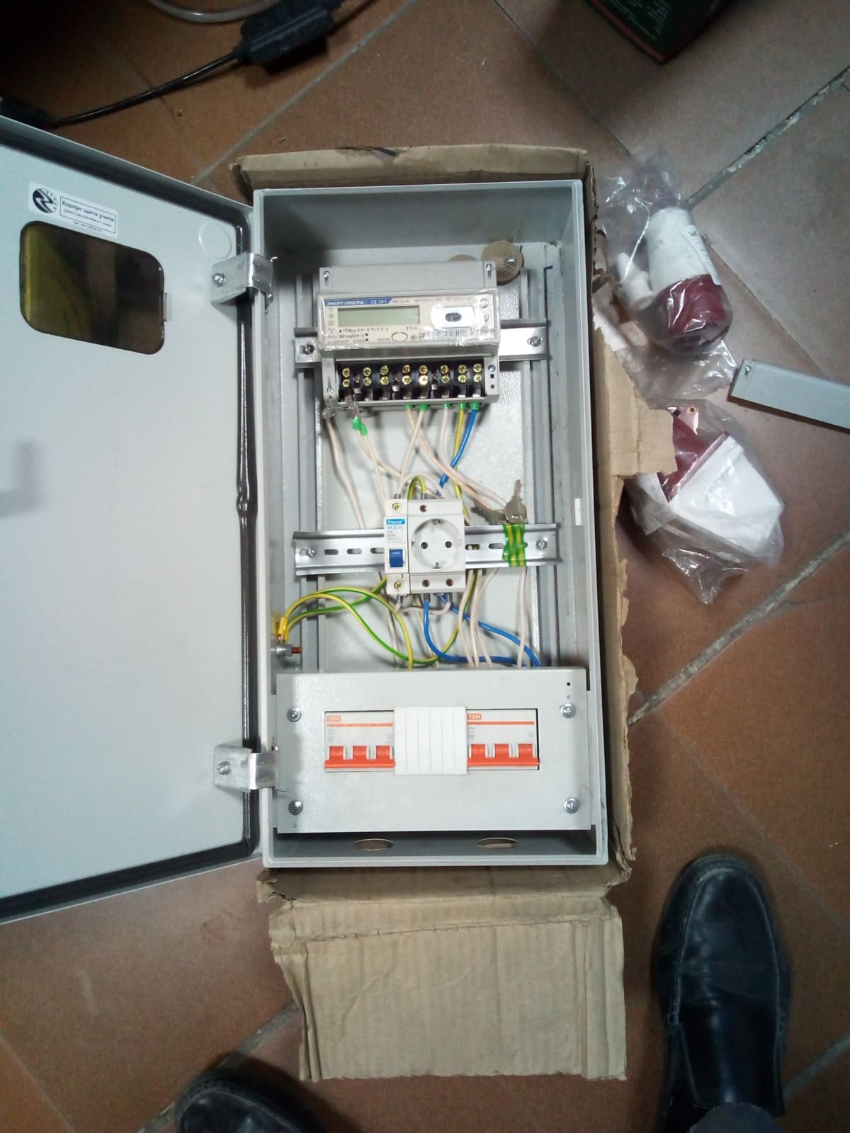

...Розетки внутри щитов для строительства ставят только дебилы...(с)- какой вы умный, жуть! Прикажете такие розетки, в т.ч. и для трехфазных потребителей лепить в помещении и затем тянуть кабели через двери/окна, особенно в холод? Вы, батенька, дальше квартиры, видать, не бывали, не подозреваете, что во дворе частного может быть полно потребностей в таких подключениях, начиная с газонокосилки.
Сообщение elalex » 26 май 2019, 11:57
1.Дверка наружного щита для строительства должна открываться только для производства оперативных переключений.
Меня удивляет, что такая простая истина недоступна для понимания.
Меня удивляет, что сплошь и рядом - розетки ставятся внутри таких щитов.
Удивительно, что это понимаю только я.
2.Розетки постоянного пользования на участке тоже должны быть исключительно снаружи щитов - как внутренних, так и наружных.
Внутри щита может быть только ремонтная розетка.
