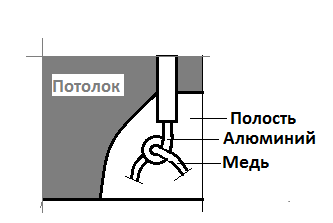

Константин писал(а):Источник цитаты нарастить их
Бывают такие, которые кончаются в толщине потолка. Я делаю из них кольцо, которое обхватывает медную жилу 1,5кв (вложение). Даю гарантию.

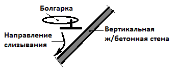

1 этаж 3-комнатной квартиры 16-этажного ж/б дома. Приплинтусные розетки наружного монтажа, одна линия на всю квартиру, АППВ шлейфом. Нужно утопить розетки. Существующие выводные концы из-под паркета слишком короткие, чтобы ввести их в монтажные коробки розеток. Решаю ниже каждой утопленной розетки делать соединительные коробки, отводы - от АППВ луженой медью. Предупреждаю хозяев, что это не к добру. Тем более что при авариях в подвале из-под паркета валит пар. В первой (по ходу шлейфа) комнате под паркетом обнаружено 8 жил АППВ, 5 из которых перебиты. Вполне возможно попадание пара внутрь соединительных коробок - вводы АППВ в них не герметизированы.
Хозяева все понимают, но нет ни времени, ни денег, и роды на носу. Я уже стал готовиться их принимать.
Был момент, когда беременная сидела на унитазе и толкала (кажется, фанеркой или тряпкой) плитку на стене, с обратной стороны которой я болгаркой слизывал бетон, пока не видел плитку туалета с тыльной стороны (Вложение)

Сообщение elalex » 08 июн 2016, 22:35
Технология слизывания бетона.png (3.9 КБ) 1681 просмотр

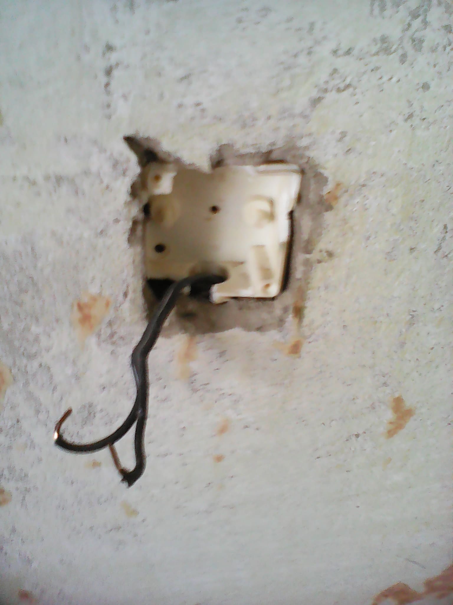

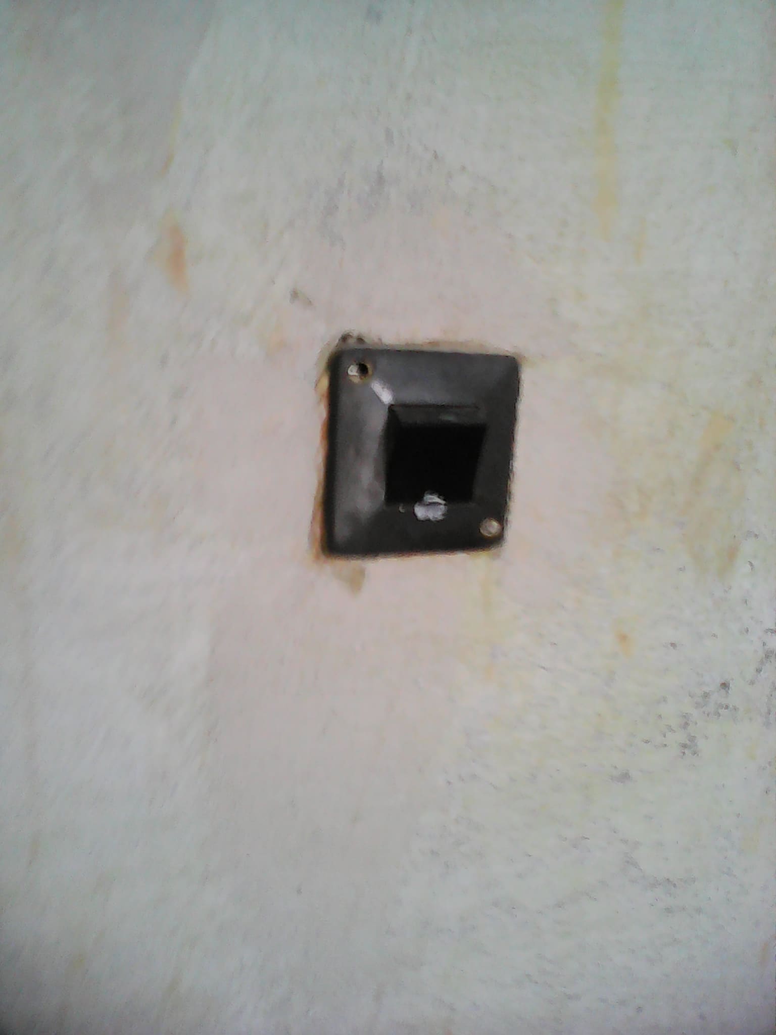

То, что менял я вы видите сейчас на фото постом выше.
elalex писал(а):Источник цитаты Нужно утопить розетки.
Случайно не такие изделия вы вмонтировали в стену? Предназначенные для открытой установки(должны располагаться на поверхности стены а не в нутри её.)

elalex писал(а):Источник цитаты Неужели могла возникнуть мысль, что такое могу сделать я? Неужели такое бывает, что человек много рассказывает и гонит халтуру?
Как описал,сам прочти.
elalex писал(а):Источник цитаты Приплинтусные розетки наружного монтажа, одна линия на всю квартиру, АППВ шлейфом. Нужно утопить розетки.
Тут он тоже розетки да выключатели открытой установки утопили. Поровняли в месте со стеной.
