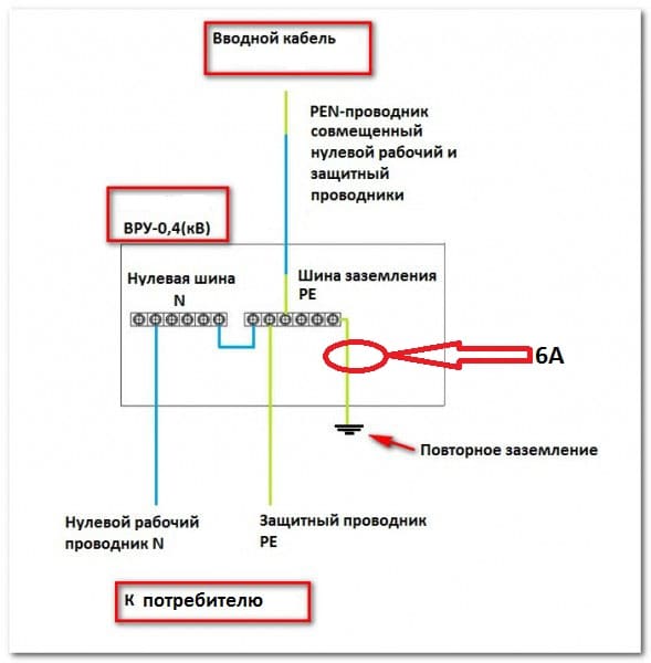

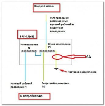

elalex писал(а):Источник цитаты у вас нет. У вас банальное сложение утечек
Может быть. Всю производственную линию не проверял. Но. При повреждении изоляции на корпусе электрооборудовании вызвало бы отключения на линии электропитания УЗО с уставкой 30мА.
elalex писал(а):Источник цитаты или добиваться такого количества отдельных ЗУ и оборудования на них, чтобы ни на каких РЕ потенциал не достигал неприятных ощущений.
Отдельных как раз и не надо.Именно вот отдельное хоть и искусственное заземление стола посредством токопроводимости поверхности (пола)вызывает у персонала электрофорез при работе в данном отделе цеха. Через пару дней попробую решить проблему с сливной воронкой. Пока работа была прекращена на проблематичном оборудовании в отделе цеха.

Константин писал(а):Источник цитаты 30мА
Какие 30мА, если у вас утечка 6А?

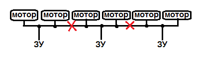

Константин писал(а):Источник цитаты Отдельных как раз и не надо.
Какая-то непонятка у нас. (Вложение)
Почему не надо?

elalex писал(а):Источник цитаты Какие 30мА, если у вас утечка 6А?
Я сказал не утечка, а уравнивающий ток. Эти замеры делаются здесь.
elalex писал(а):Источник цитаты Какая-то непонятка у нас. (Вложение)
Почему не надо?
Потому, что это применимо только к ТТ. ТТ убрано. Данный момент TN-C-S. Вы надеюсь понимаете, что в этой системе заземления в качестве защитного аппарата выступает АВ. Если не будет повторного заземления(объединение ЗУ и PEN) то тока КЗ может быть не достаточно для его отключения при замыкании на землю.

Ну так какое заземление лучше для людей?
Константин писал(а):Источник цитаты Бред.
Какое соотношение сопротивлений нейтрального провода и земли от потребителя до ТП? Кто кому помогает и насколько?
В каком НТД учитывается сопротивление земли при отключении замыканий на землю в TN-C-S?
Константин писал(а):Источник цитаты жалобы от персонала не куда не исчезали
Делайте ТТ и делите РЕ на куски (Вложение)
