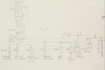

Добавлено: 14 дек 2017, 11:41
Paul1978
Прошу прощения за схему, по памяти рисовал и от руки
Схема
Подключение тенов на 380 через 4-х полюсное узо
Добавлено: 14 дек 2017, 12:44
1.Пора прекращать разговор только о ТЭНах, и начинать разговор о схеме питания всего дома.

Paul1978 писал(а):Источник цитаты ... схему, по памяти рисовал ...
Если расположить оба рисунка рядом (предполагая, что они верно нарисованы) ...
УЗО не должно было отключаться, даже при наличии пробитых тэнов!
:mocking1:
Да УЗО отключается только при подсоединение земли к корпусу.

Добавлено: 14 дек 2017, 17:16
Paul1978 писал(а):Источник цитатыДа УЗО отключается только при подсоединение земли к корпусу.
Согласно Вашим рисункам - не должно было отключаться ... скорее всего не нарисовали еще одну связь со всей схемой.
Например ... корпус имеет контакт с землей.
Добавлено: 14 дек 2017, 17:32
Paul1978
В том то и дело ,что нет связи с землей, первое испытание было даже без вентилятора,на линолеуме. Я склоняюсь к выше сказанному про утечку, которую узо не видит, при подключении N к корпусу и видит при подключении РЕ

Paul1978:
1.Сложновата схема, как для дома под снос.
2.Измерения петель добавят информации, но уже сейчас видны ошибки:
- автоматов С быть не должно, только В
- на освещение автоматы не более В6.
3.Ставить сейчас имеет смысл то, что наверняка пригодится в новом доме.

Добавлено: 14 дек 2017, 18:18
Paul1978
elalex писал(а):Источник цитаты Paul1978:
Согласен со всеми Вашими замечаниями,но понимание по новому дому пока нет, что там и как будет. Знаю ,что будет только один этаж, порядка 130-150 м. общей пл. По этому покупать дорогие аппараты не вижу смысла..хотя реле контроля напряжения можно рассмотреть.С УЗИП если честно не сталкивался никогда. А На свет в дом и свет улица+терраса, в праздники повешу С4 , они вроде проходят по мощности, но опять же надо токи промерить,т.к.кабеля на уличное освещение, на улице и они порядка 30-40 м. Старым, тонким кабелем(времянка опять же)
Добавлено: 15 дек 2017, 08:47
Paul1978 писал(а):Источник цитатыЕсли только земля на корпус,без N,то откл.УЗО,...
Правильное подключение ... имеется пробой какого то тэна на корпус.
Paul1978 писал(а):Источник цитаты... а если N без земли ,то все нормально.
Не правильное подключение к УЗО ... оно не реагирует на неисправность.
