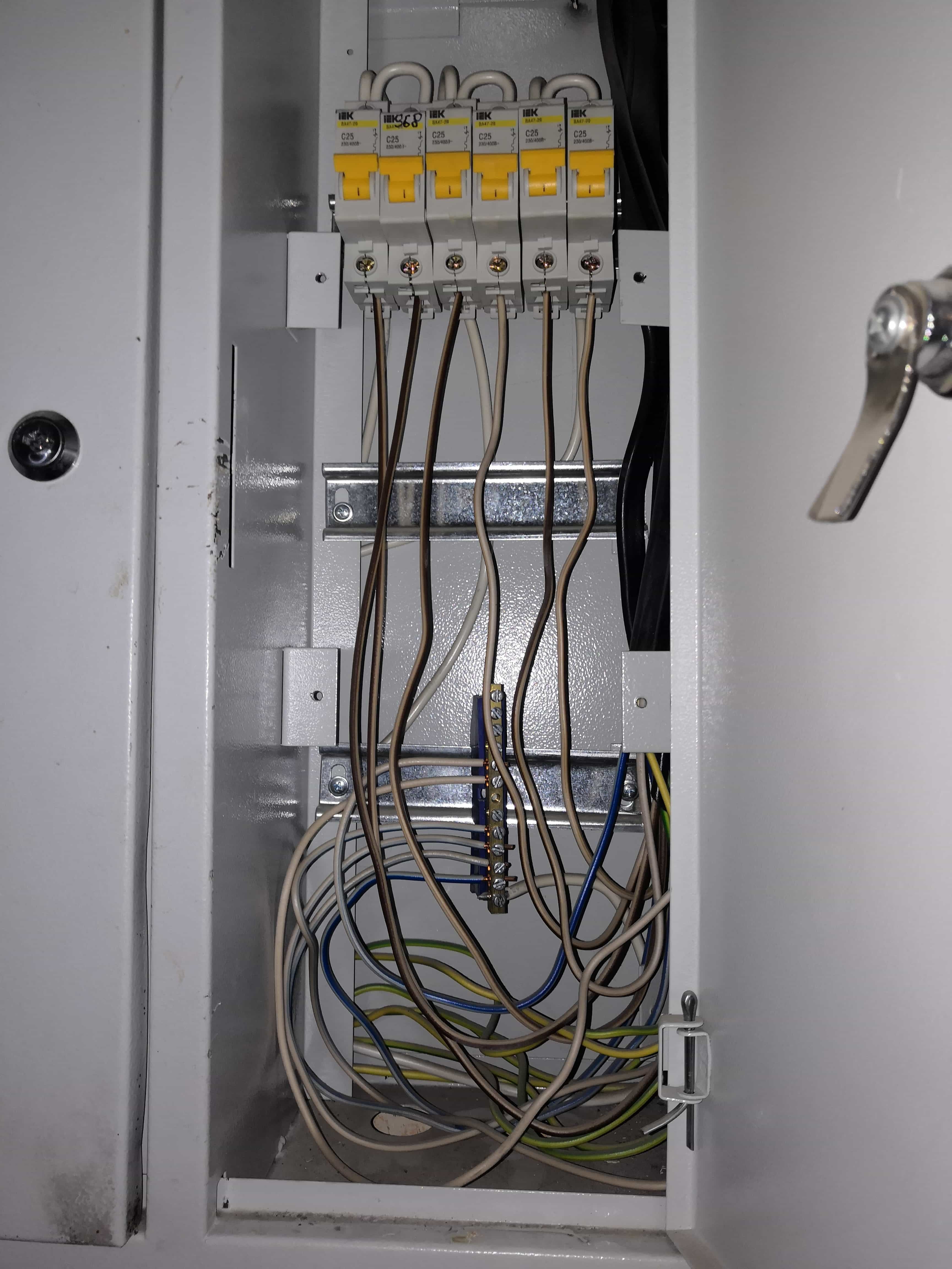

elalex писал(а):Источник цитаты Написать "больше 6 мм на 6 квартир,по 1 Квт" вместо "1 фаза 6мм² на 2 квартиры" - это нужно уметь!
ПАВ писал(а):Источник цитаты Нет такого сечения- 8 мм.кв. Или 6, или 10, или 16, и вы механически не делите 16 мм поровну, делить все будет ток нагрузки. Квартира с эл/плитой? Тогда 4 мм мало, если люмень, да и меди не жирно. Сечения на веру/на глаз принимаете, или высчитали?
elalex писал(а):Источник цитаты vovandom:
На клеммнике общий входящий ноль - алюминиевая жила. Этот клеммник не сделан для приёма алюминия. Там и будет нарушение контакта и обрыв ноля. У меня был такой случай.
Реле напряжения поставили, или ждете проблем?

Отсоединить свои нуль и РЕ от шинок и прозвонить их, прямо в воздухе ... если звонятся - проблема в квартирной проводке имеется.vovandom писал(а):Источник цитаты ... а нули общие
TOPMO3 писал(а):Источник цитатыОтсоединить свои нуль и РЕ от шинок и прозвонить их, прямо в воздухе ... если звонятся - проблема в квартирной проводке имеется.vovandom писал(а):Источник цитаты ... а нули общие
vovandom писал(а):TOPMO3 писал(а):Источник цитатыОтсоединить свои нуль и РЕ от шинок и прозвонить их, прямо в воздухе ... если звонятся - проблема в квартирной проводке имеется.vovandom писал(а):Источник цитаты ... а нули общие
Так в том то и дело что не звонится,а только с общим,нафиг отсоединённым от шины ,общим РЕ
Так общие N и РЕ и должны звониться ... они ведь соединены во ВРУ.vovandom писал(а):Источник цитатыTOPMO3 писал(а):Источник цитатыОтсоединить свои нуль и РЕ от шинок и прозвонить их, прямо в воздухе ... если звонятся - проблема в квартирной проводке имеется.vovandom писал(а):Источник цитаты ... а нули общие
