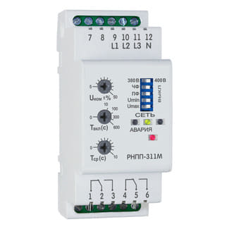

Дмитрий1988 писал(а):Источник цитаты еще один раз заметил на новом электро двигателе что при перекосе в 60 вольт он сильно греется, после этого защиту и поменял на 30 вольт
Дмитрий1988, а градуировка реле в вольтах или в % ? Какая маркировка/название реле?

позже напишу по поводу реле
Что выбрать 1 трехфазный или три однофазных стабилизатора
Добавлено: 28 дек 2022, 10:32
Если и шина, и контакты с ней в норме, возможно, так и можно, ...во, завернул!... :biggrin: С однофазной нагрузкой все проще, а вот ваш случай таки интересен.
В РН обычно в вольтах установки, т.к. прОценты вещь условная, т.к. надо знать, сколько это 100%

ПАВ писал(а):Источник цитаты прОценты вещь условная
Я то согласен, но тЭнденцЫи говорят об обратном :biggrin:
А ести так то 380В-60% = 152В

Добавлено: 28 дек 2022, 10:53
Ацтой! Мой ЗУБР рисует вольты!
