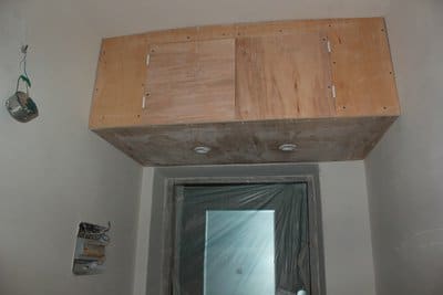

Источник цитаты Перенесет в прихожую с накладной распределительной коробкой.
Электрически это правильно, но некрасиво.
Т.е. Вы предполагает сделать внутреннюю коробку? У меня шкаф над потолком, так где будет коробка. Поэтому ее видно не будет.

Lora писал(а):Источник цитаты шкаф над потолком
Рассчитывайте так, что если эта открытая коробка загорится, то не должна подпалить шкаф и всю квартиру. Должна быть железная, например.
