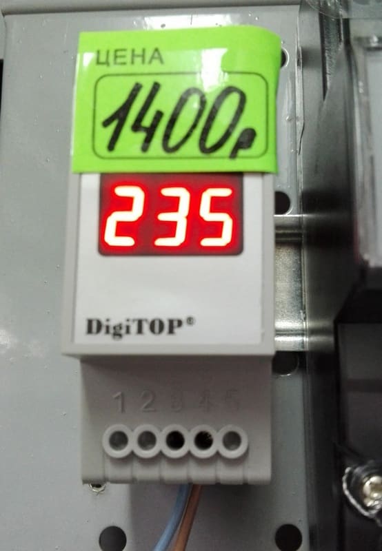

A.Li писал(а):Источник цитаты для наглядности текущего напряжения
Ну если хочется смотреть на циферки,ставь.
(показал,что есть у нас в деревне,а так то выбор огромен!)

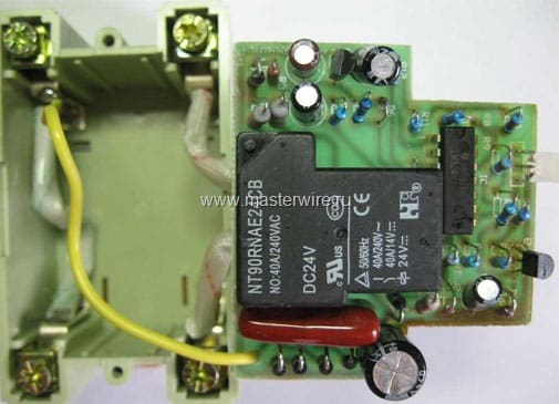

Сообщение mastervictor » 21 апр 2016, 14:36
TOPMO3 писал(а):Источник цитаты А чё оно рвет?
фазу.
TOPMO3 писал(а):Источник цитаты Я вижу две параллельные перемычки ...
С права,не перемычка,провод зашел в реле(черная баклуша)и вышел! :wink:

А фаза ... контактами реле или симистором рвет?
з.ы.. потом разглядел ... не параллельны ... сори ... :blush:
Об опасности применения бездисплейных реле напряжения
Сообщение mastervictor » 21 апр 2016, 14:42
TOPMO3 писал(а):Источник цитаты А фаза ... контактами реле или симистором рвет?
На сколько я понимаю,по маркировке,и рисунку на "черной баклуше",это реле!
Сообщение TOPMO3 » 21 апр 2016, 14:54
Ага ... понял.
Не ужто там еще и искрогасители всунуты ... 40А - размыкать, дуга не хилая будет. Или вааще эта штучка одноразовая ... отработал разик - выкидывать. :biggrin:
з.ы. ага дошло, хоть апосля, потому и разрыв только фазы ... дуги побоялись к нулю! :yes:

TOPMO3 писал(а):Источник цитаты вааще эта штучка одноразовая ... отработал разик - выкидывать.
Интересное предположение! Вы что, никогда не видели их в действии?
