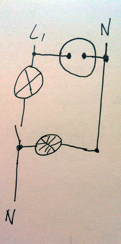

Вот и не все. Подключено у вас как на схеме ниже

Электроник писал(а):Источник цитаты Вот как лампочка с вентилятором могли оказаться в одной цепи?
Я же вам нарисовал. Фазу не правильно определили. На выключатель ноль приходит и подключили его не правильно.

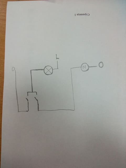

Электроник, я наскальную живопись приложу того, как это вижу… У топискстартера вентилятор подключен последовательно лампочке. Иных объяснений кроме совсем мистических я не вижу :pardon:
зы — за кач-во не ругайтесь, на уроках черчения спал, да и давно это было :blush:
зызы — свинное рыло ни что иное как розетка :fool: :secret: :biggrin:
psps — удалил. ересь нарисовал. сейчас по другому изображу
Всё равно выходит ересь :secret: … но других причин правда не вижу.

Леопольд писал(а):Источник цитаты Закороченный вентилятор это да! Исчез куда-то....
Посмотрел, почесал затылок, перерисовал, — повторно почесал затылок. :fool: . Пока не взял в руки ручку и бумагу представлял всё более логично. Теперь в растерянности.
Остаётся лишь просить ТС что бы он схематично нарисовал как и что у него там

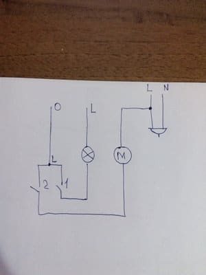

Это исправляется поиском распределительной коробки и переключением фазы на выключатель. Можно проще. Подключите выключатель правильно. Возьмите индикаторную отвертку и в выключателе найдите фазу, эту фазу посодите на контакт 1 выключателя (на выключателе контакты подписаны), на общий контакт L выключателя посадите вторую жилу, на оставшийся контакт 2 посадите жилу, которую протянули к вентилятору и из розетки возьмите фазу (переключите). Все будет работать.
Вот вам схема
