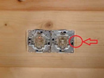

Выборку в брусе надо делать тутелька в тутльку. Технически берем коронку на 1мм больше диаметра КУ. И сверлим. В дереве оно прикручивается саморезом. Иначе при усыхании или при наборе влаги древесиной технические зазоры между лункой и стенкой КУ будут постоянно изменяться. Некоторые мои коллеги допускали грубые ошибки при их монтаже в бревне. Делая выборку по габаритам коробки,а патом киянкой запрессовывали их туда. После смены времени года(осень,зима,лето) вся это их красота начинала играть и просто как колокольчик там звенело и вываливалось. Особенно у "особых"клоунов (пламенный им привет от меня лично ) которые не удосуживались фиксировать электрофурнитуру(розетки, выключатели) на опорную рамку.
Это строго обязательно.
Еще момент. Про формировании блоков как на фото выше(2 розетки или 3 или 4 и т.д) Мне приходилось изготавливать под них коробки а тч Лоток самостоятельно. Из профилированного уголка толщиной 2мм. Ставил вприсовывая и прикручивая в брус свою коробку, а патом в неё монтировал пластиковые КУ для сплошных стен. Соответственно фиксировал их на Алебастр. Лоток делал габаритами больше чем выбранная пластиковая КУ. Что бы в него поместился свободно раствор. Мне многие полоскали мозг типа у тебя и так там подложка негорючая получается по всем правилам ПУЭ подходит. Мол зачем ты еще металлический лоток туда ставишь. А это связанно с той же естественной усадкой и расширением древесины. Когда происходит естественный набор влаги дерево будет изменять и габаритные размеры и весь раствор при таком раскладе начнет трескаться и повыпадает с временем. Металлический лоток не позволяет оказывать не какое механическое давление на его. Поэтому такая конструкция стоит очень долго в отличии у тех кто тупо садит в бревне на раствор.
