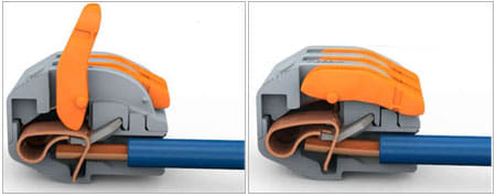

Ещё по Wago хотел уточнить. Только 222 серия в почёте или 2273 тоже достаточно надежны? Такие плоские.
Pavel
Сообщения: 397
Репутация: 70
Способы соединения жил проводов и кабелей
Сообщение Pavel » 03 апр 2017, 18:12
Mytabor писал(а):Источник цитаты Только 222 серия в почёте или 2273 тоже достаточно надежны?
Надежны все, только предназначение и нагрузка разные. Серия 222 многоразовые, используются для многожильных и одножильных проводов сечением от 0,08 до 2,5 мм2, 400В-24А. Серия 2273 только для одножильных проводов, могут быть с пастой (для алюминия) и без пасты, 400В-24А (медь), 16А (алюминий). Получается, что 222 просто универсальней...

Как можно верить точечному прижиму? Тем более проводу диаметром 0,3 мм?
http://www.elektro-master.ru/articles/klemmy_wago 222

Сообщение ПАВ » 03 апр 2017, 20:00
А где вы такой диаметр 0,3 мм обнаружили?

Pavel, ну так Vago зажимает 0,08мм² или передавливает?
Последний раз редактировалось elalex 04 апр 2017, 12:20, всего редактировалось 1 раз.
Сообщение ПАВ » 04 апр 2017, 08:00
ВАГО 222 и 224-й серий спокойно зажимает провод диаметром 0,24 мм/0,05 мм кв. Проверено.
