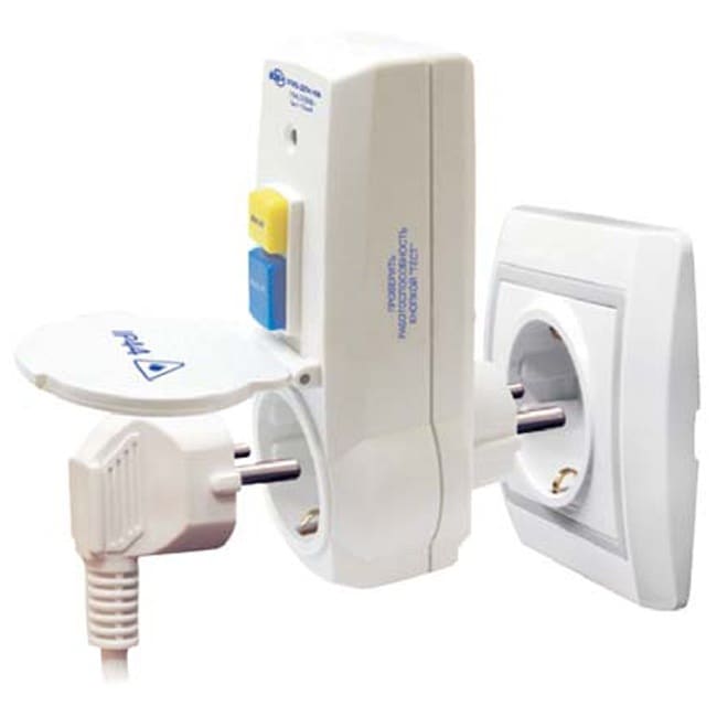

Извините ... возможно я Вас не правильно понял ... Вы хозяину доказывали надобность применения УЗО, которое вставляется в розетку, что ли?

TOPMO3 писал(а):Источник цитаты которое вставляется в розетку
Да у него ваще инфаркт будет,от ценника на такое УЗО!
Простое электромеханическое.

TOPMO3 писал(а):Источник цитаты нельзя ставить УЗО

ант@нио писал(а):Источник цитаты такое УЗО
ИЭК ВД1-63?

http://www.iek.ru/products/catalog/detail.php?ID=9288

elalex писал(а):Источник цитаты У нас разный Интернет, как в случае с Леопольдом?
Что-то по ссылке,я не нашел,розетки со встроенным УЗО?!

ант@нио писал(а):Источник цитаты Что-то по ссылке,я не нашел,розетки со встроенным УЗО?!
Невероятно, но действительно Интернет бывает разный. Ну ничего, зайдите в каталог ИЭК.
Если про то, что я писал ... то это не розетки со встроенным УЗО, а просто УЗО, которое вставляется в розетку, а в него вставляют вилку прибора (типа переходника получается).

TOPMO3 писал(а):Источник цитаты то это не розетки со встроенным УЗО
Это да,но есть и розетки.
