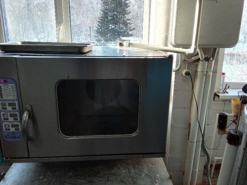

Если оборудование заземлено (узо нет) то почему бьет током при касании ? Такой хреновый контакт с землей что току легче идти через тело ?

1.Что за ситуация? Что значит "бьет током"?
2.На заземлении ТТ при утечке может оказаться достаточный потенциал, чтобы его почувствовать. А УЗО при такой утечке может и не срабатывать.
3.УЗО - не панацея от удара током. Существует заблуждение, что при УЗО удара током быть не может. Я как-то проводил эксперимент с утечкой с фазы через палец в лужу на сырой земле - УЗО не срабатывало.

Какое оборудование, как и что заземлено и т.д.

A.Li писал(а):Источник цитаты Если оборудование заземлено (узо нет) то почему бьет током при касании ?
Ток утечки,менее тока срабатывания АВ.

Сообщение A.Li » 31 янв 2018, 12:00
elalex писал(а):Источник цитаты Что за ситуация?
ПАВ писал(а):Источник цитаты Какое оборудование, как и что заземлено и т.д.

Сообщение A.Li » 31 янв 2018, 12:04
mastervictor писал(а):Источник цитаты Ток утечки,менее тока срабатывания АВ
Это понятно, но если ток утечки свободно уходит в землю , контакты заземляющего проводника хорошие, должно тоже бить током ? Почему ток проходит через человека если более легкий путь в землю ?

И что, к этой сушилке подведена нормальная земля от щитка на стенке(я так понимаю) и корпус кусается? А другие приборы?

1.Ну, а система заземления какая? Или это неважно?
2.Токи свободно не ходят, для них всё - сопротивление. Даже медь 10квадрат. И если есть меньшее сопротивление - это не значит, что ток совсем не пойдет по большему.

И с каких пор телеса человека имеют сопротивление, меньше, чем даже не 10, а 1 мм.кв. даже не меди. ?

Сообщение A.Li » 31 янв 2018, 13:06
ПАВ писал(а):Источник цитаты А другие приборы?
Не наблюдали
ПАВ писал(а):Источник цитаты сушилке
Это пароконвектавтомат
elalex писал(а):Источник цитаты Ну, а система заземления какая?
Подозреваю, что как и в наших МКД, TN-C. Это пищеблок санатория, построенного при СССР.
elalex писал(а):Источник цитаты И если есть меньшее сопротивление - это не значит, что ток совсем не пойдет по большему.
Тогда понятно почему бьет. Бить будет тем сильнее, чем хуже контакт с землей. Обратно пропорционально.

Сообщение mastervictor » 31 янв 2018, 13:14
A.Li писал(а):Источник цитаты должно тоже бить током ?
A.Li писал(а):Источник цитаты Почему ток проходит через человека если более легкий путь в землю ?
Это человек может выбрать только один путь/дорогу одновременно,а ток может сразу по несколько дорожкам/путям бежать,с разной интенсивностью/током. :wink:
В землю пошел 3 Амперами,через человека одним.(условно)

A.Li, если TN-C, то даже нормальное (30 Ом) заземление может и убить. Особенно при обрыве ноля.

Сообщение TOPMO3 » 31 янв 2018, 13:32
A.Li писал(а):Источник цитаты... Почему ток проходит через человека если более легкий путь в землю ?
Вы похоже забыли то, что преподавали в школе. :biggrin:
Разрешите напомнить ... при U = const. ...
1. При уменьшении сопротивления - ток увеличивается (это при изучении закона Ома);
2. При подключении, в параллель, к имеющемуся в цепи сопротивлению (R1) - второго сопротивления (R2), возникает вторая цепь, независимая от первой цепи и не влияющая на параметры первой (это в теме "Параллельное соединение сопротивлений"). :wink:

Сообщение A.Li » 31 янв 2018, 13:49
TOPMO3 писал(а):Источник цитаты Вы похоже забыли то, что преподавали в школе.
:blush:
TOPMO3 писал(а):Источник цитаты При подключении, в параллель, к имеющемуся в цепи сопротивлению (R1) - второго сопротивления (R2), возникает вторая цепь, независимая от первой цепи и не влияющая на параметры первой
Ага, значит независимо от наличия/качества заземления оборудования удар тока от корпуса , при утечке, будет одинаков...я правильно понял ?

Сообщение mastervictor » 31 янв 2018, 13:53
A.Li писал(а):Источник цитаты будет одинаков..
Одинаков с чем?
