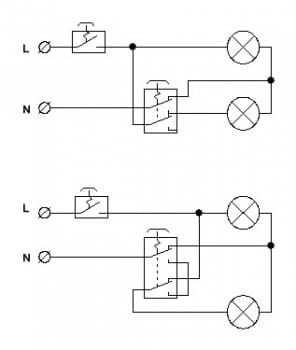

vita4755 писал(а):Источник цитаты Ночник планирую из 4 -х по 20 ват ламп накаливания и 1 двойной выключател.В ночном режиме горит в пол накала, ребенок проснулся, ноник под рукой включаеш при необходимости в полный накал.Собрать с применением диодов могу без проблем,а вот без диодов ни как,задумка грызет меня со всех сторон,да и электрикам нашим показать,что есть такое чудо.
1- ламп накаливания 20 не было никогда.
2- не берусь, пусть другие ломают моцк.

Сообщение TOPMO3 » 18 мар 2018, 19:41
vita4755 писал(а):Источник цитаты ... как это сотворить ,что бы и так и так работало без всяких диодов
Описанная Вами логика переключения лампочек - частично схожа с переключением однофазника на реверс ... тама, достаточно двойного переключателя.
В Вашей "хотелке" потребуется "перекрестный" переключатель и один простой выключатель.
Бывают они в одном корпусе или нет - не знаю. :pardon:
Возможно, кто нить, сможет попроще схему сообразить ... :wink:

Сообщение TOPMO3 » 18 мар 2018, 20:06
ПАВ писал(а):Источник цитаты Не, не проканает- в задаче один включатель и все тут!
Он только алгоритм описал ... по оборудованию ничего.
Под словом "выключатель" обыватели обычно имеют в виду слово "клавиша", не вникая, а чаще вообще не понимая, что находится под этой клавишей. :biggrin:
TOPMO3 писал(а):Источник цитаты ... может попроще схему ... :wink:
Вместо "перекрестного" оказывается можно и просто "два переключателя" управляемые общей клавишей.

Сообщение elalex » 19 мар 2018, 06:39
Электрофлуд
Сообщение TOPMO3 » 19 мар 2018, 07:44
:good:
Тоже вариант ... дешево и сердито. :smile:
з.ы. Любопытно стало ... сумма "света", от двух тускло светящихся лампочек - больше/меньше/равно "свету" ярко-светяшейся?
