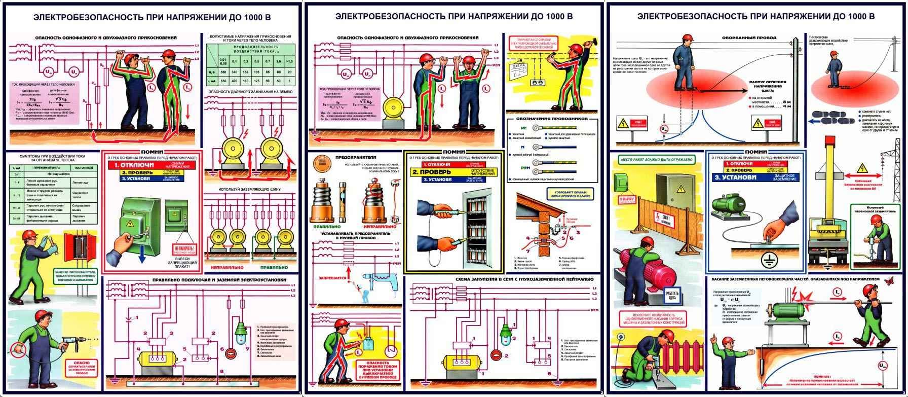

elalex писал(а):Источник цитаты Повторяю, не нужно много слов. Да или нет?
Ответ в первом наглядном рисунке."Опасность прикосновений"
