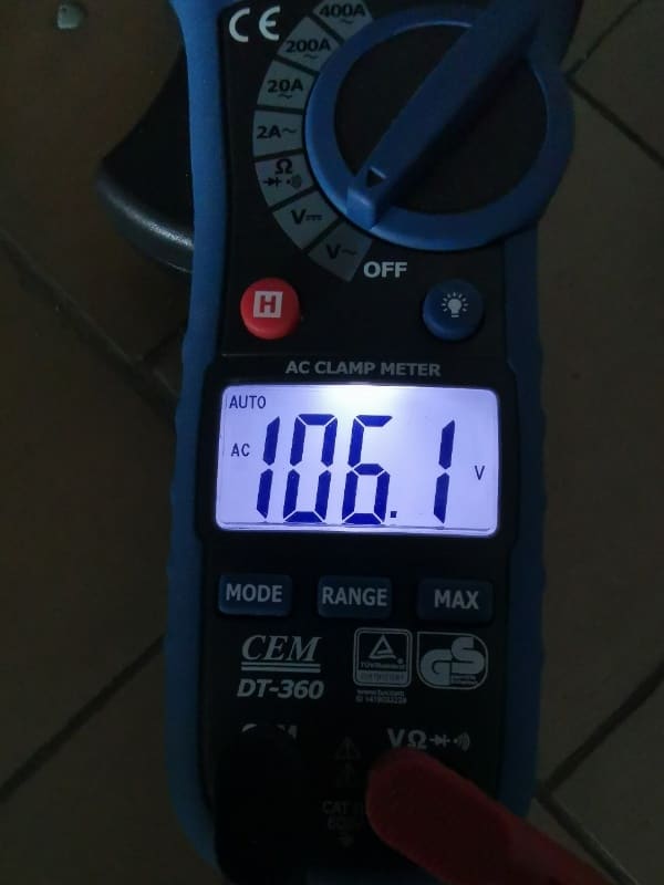

Трехжильный кабель L, N, PE в однофазной сети. PE никуда не соединен. Наводка на PE 106V это норма ?

Сообщение ПАВ » 29 июл 2020, 17:46
Это не норма, такой нет и быть не может, это нечто, зависящее от:
- длины провода/кабеля,
- конструкции,
- типа измерительного прибора- на стрелочном будет меньше, на цифровом больше, и только.
Эта ваша "наводка" зависит от емкости между РЕ и Л, и только. Было бы там 5 и более жил, неиспользованных, было бы и на них аналогичное напряжение. Никоим образом и ни на что это не влияет.

Сообщение A.Li » 29 июл 2020, 17:52
Мультиметр между PE и нолем показывает 106 Вольт , индикатор отвёртка сильно светится как на фазе. При этом длина этого кабеля 2м. Как такое может быть ?

Сообщение ПАВ » 30 июл 2020, 07:59
Такое есть или при утечке, или благодаря емкости проводов между собой.

Сообщение A.Li » 30 июл 2020, 08:06
ПАВ писал(а):Источник цитаты Такое есть или при утечке, или благодаря емкости проводов между собой.
Утечка с L исключена потому что прозвонил L и PE . Могу ещё для проверки воткнуть УЗО 30 мА. Насчёт ёмкости проводов не знаю. Вопрос в том что дальше делать , всё так оставить (по принципу фиг с ним ведь всё равно PE никуда не подсоединен и это третья жила на всякий случай для возможного когда-нибудь будущей реконструкции электроснабжения дома) ?

Сообщение ПАВ » 30 июл 2020, 08:19
Переключите тестер на измерение переменного тока, предел 200 мА, затем 20 мА и подключитесь щупами к этим проводникам, что покажет?

Сообщение A.Li » 30 июл 2020, 09:09
ПАВ писал(а):Источник цитаты Переключите тестер на измерение переменного тока, предел 200 мА, затем 20 мА и подключитесь щупами к этим проводникам, что покажет?
Измерил всё по нулям. Но вольтаж остаётся такой. кроме как наведенного напряжения ничего в голову не приходит я ещё и кабель сменил на всякий случай измерение все те же.

Сообщение ПАВ » 30 июл 2020, 09:17
Вот и хорошо, что по нолям. Оставьте в покое и кабель и тестер. Нормальное явление, многократно расписанное и здесь и на других сайтах. Почитайте про емкость двух параллельных проводников, реактивное сопротивление и проч. из классической электротехники.

Сообщение A.Li » 30 июл 2020, 09:23
Спасибо ясно. Наконец-то всё-таки норма. Но Ваши первые слова
ПАВ писал(а):Источник цитаты Это не норма, такой нет и быть не может
меня обеспокоили ). Не ожидал что такая сильная наведенка может быть. Вот только электротехнику читать изучать нет времени нужно быстрее работать поэтому если что вы мне и в помощь Спасибо заранее )
