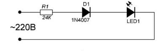

Мне некогда сейчас показать визуально как это работает. Кучу подрядных работ выполняю. Вы подождите примерно к концу месяца.Про тему эту не забывайте. Там немного раскидаюсь с работой соберу и покажу. Не буду распинаться нет времени на объяснения. Но раз вы так зациклились на схемах приведу пример индикатора с защитой от обратной полярности.
Тоже самое на схеме. Ну блин детально я не рисовал об этом я уже говорил тут
Константин писал(а):Источник цитаты С чего вы взяли, что будут светиться обе?
Детально светоиндикатор состоит из источника света это светодиод или лампа накаливания и сопротивления. Мне его по вашему обязательно детально отображать на схеме или так сойдет? Как бы не светятся.
А теперь сами господа подумайте как реализована защита от обратного тока на светодиодных индикаторах. Раньше я колхозил сам сейчас это уже идет как готовое изделие.Только возьми и подключи.

Константин писал(а):Источник цитаты... приведу пример индикатора с защитой от обратной полярности.
Я с Вами согласен, это схема индикатора (как и та, раньше упрощенно нарисованная). Мы просто пытались донести, что независимо куда подключить L и N светодиоды будут светить ... т.е. никак они не сообщат о том, что в сети попутали фазу с нулем.
Константин писал(а):Источник цитатыА теперь сами господа подумайте как реализована защита от обратного тока на светодиодных индикаторах.
Дык никто не говорил о защите светодиода ... изначально вопрос стоял о индикаторе "переполюсовки" питающих проводов из сети, т.е. о защите от появления "фазы" на нулевом проводе и "нуля" на фазном.

Константин, ну что особенного в этой схеме? Только то, что СД будет мигать с частотой, равной половине сетевой? И только. Переверните схему, будет все те же 50 цГ : 2.

Используйте полевки тогда и выправленное напряжение схему найдете. С делами разберусь покажу, что я делал на старых приборах с диодами. Ничего моргать не будет.
Подключение УЗО в TN-C
Добавлено: 08 июл 2018, 16:31
Да хоть болотники или лесовики вместо полевиков, будет тот же самый однополупериодный выпрямитель и та же частота мерцания. Ну, разве что электролит прилепить, то и его не будет.
Константин, вы увлеклись и отвлеклись в споре ни о чем...
