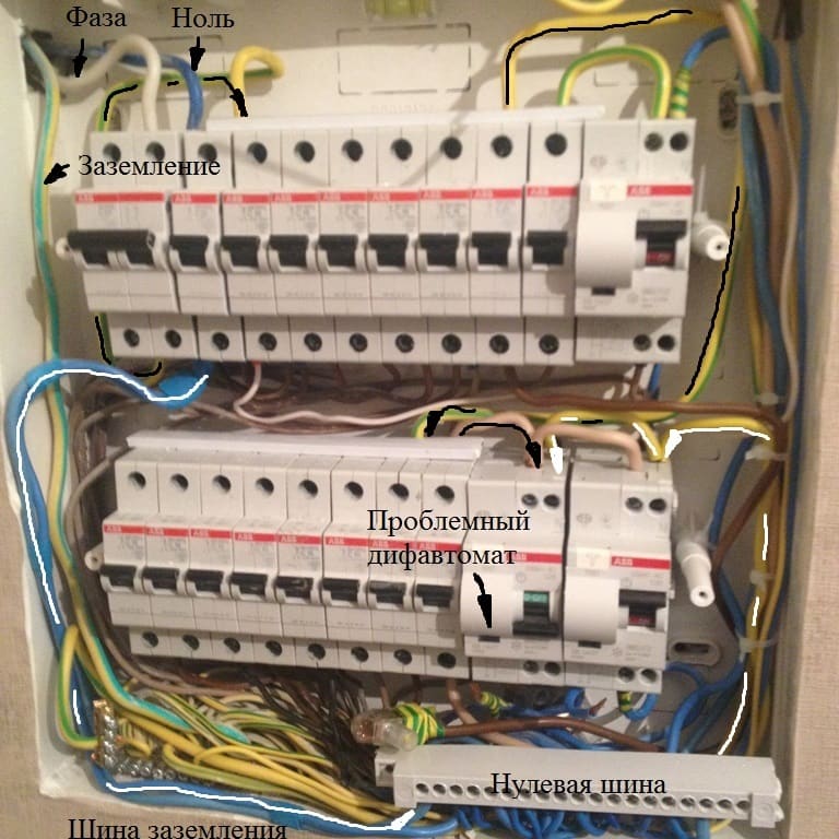

В настоящий момент нагревателя нет, просто кабель без нагрузки, схему нарисовать вряд ли смогу, т.к. монтировал не я, а ее, как таковой нет, имею только общее представление как проложены кабели. Отключенный от нагрузки дифавтомат не выключается.

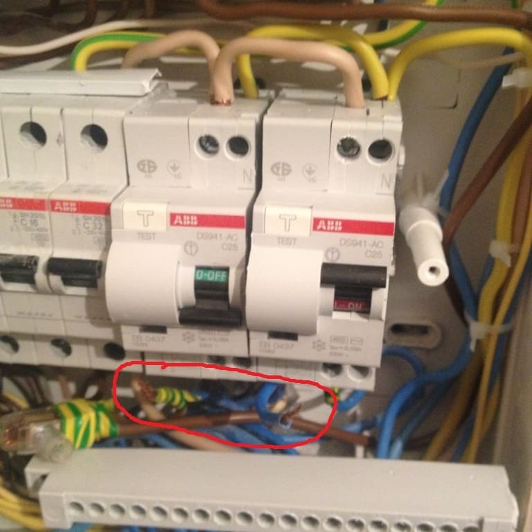

Да, в терминах я не очень силен. В тестере есть функция прозвонки, он пищит при КЗ. Я его имел ввиду когда писал "зуммерит" , так что "прощения просим" за мой русский. В настоящий момент фаза и ноль на выходе дифавтомата отключены, за исключением заземления (это видно на фотографии) т.е. измерял есть ли замыкание фазного и нулевого провода на металлическую арматуру санузла. Фаза-нет, ноль-есть, земля-нет. Поэтому есть мысль, что возможна ошибка в щитке (перепутан ноль и заземление).

Сообщение mastervictor » 27 окт 2016, 11:13
Alexandro писал(а):Источник цитаты возможна ошибка в щитке (перепутан ноль и заземление).
Синий провод,помечен желтозеленой изольдой=земля!
Какого цвета другой провод,который сидит на шине земли?

Попытался изобразить щиток с пояснениями (как я их вижу). Да, провода электрик не удосужился подобрать по цветовой схеме((( После отключения кабеля от дифавтомата он не отключается. Схему могу только придумать сам, за результат не уверен.

Как правильно назвать клеммы? Верхние вход в устройство, нижние - выход? Отключил кабель от выхода дифавтомата. Выключаться от перестал и кнопка Тест срабатывает.Из чего делаю вывод о его исправности.
