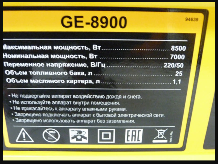

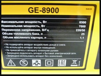

Здравствуйте уважаемые специалисты.
Скажите пожалуйста почему этот генератор нельзя подключать к бытовой сети?
Схема подключения генератора через переключатель (2 варианта)
Сообщение elalex » 12 ноя 2018, 12:31
Это вопрос или утверждение, что нельзя?

Сообщение Влад » 12 ноя 2018, 12:36
elalex, На фото написано что нельзя, увеличьте - будет видно.
Сообщение ПАВ » 12 ноя 2018, 12:44

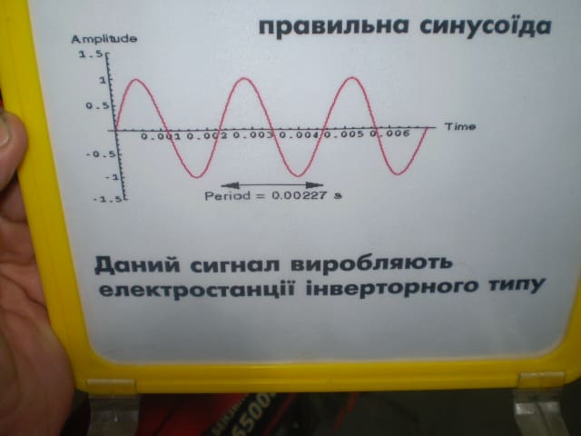

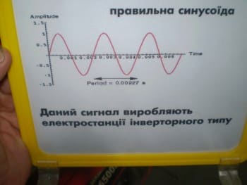

А что, если там подразумевалось тупое и безоглядное, включение безо всякой коммутации, включение? Исключаете? Я вам могу показать то, что предлагают обывателям торгаши, вы в это поверите и согласитесь, см. вложение?
Если возражаете против применения данного генератора, аргументируйте, а не просто так.
Для справки- советская электросеть имеет частоту 50 Гц, период 0,02 секунды = 20 миллисекунд. Если питать бытовуху от нарисованной синусоиды, работы хватит всем...

ПАВ, я хочу купить этот генератор для резервного питания загородного дома. Подключать собираюсь по правильной схеме, но может есть другие причины для запрета? Я в этой технике не разбираюсь.
Сообщение elalex » 12 ноя 2018, 13:36
1.Похоже, запрет дурной.
2.Спросите о причине запрета - производителя.
3.Конечно, параметры напряжения от генератора будут колебаться, но при достаточной защите - это не опасно.
4.Думаю, домашняя сеть вполне выдержать частоту 50±5Гц, если не больше.
Думаю, больше внимания нужно обращать на чистоту синусоиды, а не её частоту.
Сообщение ПАВ » 12 ноя 2018, 14:45
Ну не скажите- или 20 мс-50 Гц или 2,27 мс-440 Гц. И чистота- само собой.
Сообщение elalex » 12 ноя 2018, 14:55
Один мой заказчик сдуру купил военный генератор 400Гц.

Влад писал(а):Источник цитаты Скажите пожалуйста почему этот генератор нельзя подключать к бытовой сети?
Для подключения генератора к бытовой сети нужен на вводе ввод резерва (автоматический или ручной - "перекидной" рубильник), для исключения подачи электроэнергии от генератора в питающую сеть.
