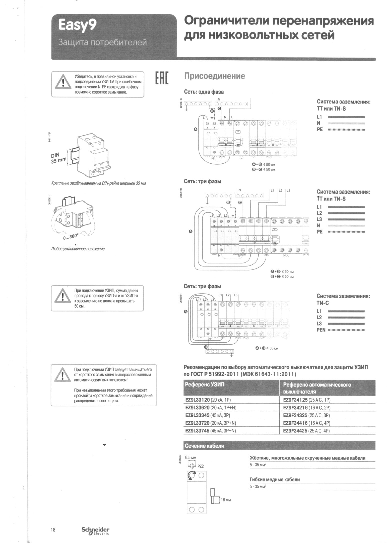

Сообщение Константин » 13 июл 2017, 17:58
Хочу обратить внимания вот на такой вот документ от бренд производителя по схеме включения в сеть УЗИП
Не знаю видно или нет в масштабе вложения от сканированного документа. Вот вырезал крупнее.
Поэтому по большинству причин даже от сильного износа ОПС возгорание подобного рода защит происходит по вине электрика(монтажника) который должным образом не выполнил рекомендуемую схему включения УЗИП понадеявшись на встроенный предохранитель ОПС. Внимательно изучая документы заметил собственные ошибки. Рекомендую пересмотреть решения по применяемым типам включения подобного рода защит в сеть. Избежав серьезных последствий в будущем.
