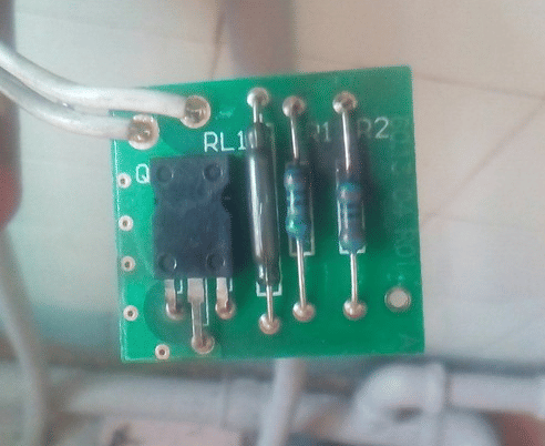

А что там на черненьком корпусе о трех лапах написано? И откуда это?

ПАВ, Заранее прошу меня простить за бред который я напишу!) Если к проводам 6 и 7, которые идут к плате с герконом , сделать "врезку" из выключателя для замыкания этого геркона?

ПАВ писал(а):Источник цитаты А что там на черненьком корпусе о трех лапах написано? И откуда это?
Гм...Не вижу, простите пожалуйста! На чем именно?

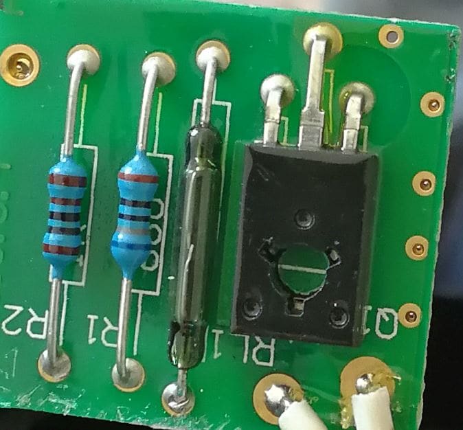

Сообщение lahesis333 » 28 май 2019, 12:55
ПАВ, Может так?

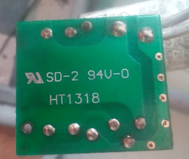

Сообщение ПАВ » 28 май 2019, 12:57
Давайте обратную сторону платы.

Выключатель для насоса.
Сообщение lahesis333 » 28 май 2019, 13:30
ПАВ, А не подойдет от похожего?

Понятно- геркон управляет симистором, тот включает насос. Но таки не напрямую!

Геркон управляет симистором, симистор есть аналог контактной группы в режиме АВТО, наверняка в ручном режиме эти провода белые провода просто закорачиваются переключателем. Будет тестер, нетрудно проверить. Или же просто закоротить их аккуратно перемычкой на короткое время, блюдя ПТБ. Насос будет работать постоянно. Я тАк думаю.

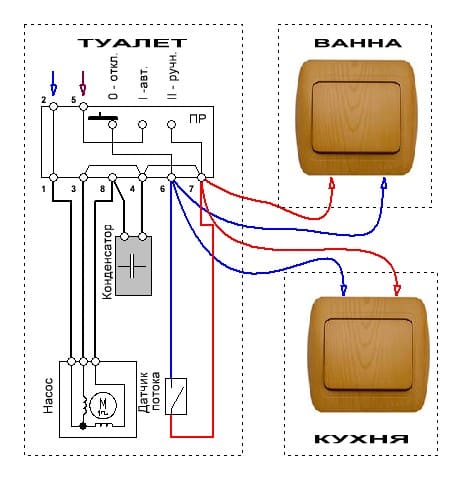

Значится так ... пока штатный переключатель, не вернётся на свое место (как было, от производителя), насос будет иметь только два режима ... "Ручной" и "Выкл.".
Дополнительный включатель при этом должен замыкать 5_ый контакт с любым из трёх (3, 4 или 7) контактов.
Количество дополнительных включателей неограниченно.
Выключение будет возможно только от того места, где было включение.
Рекомендую использовать со световой индикацией, включенного положения.

Я ещё на первой странице выкладывал вариант параллельного управления, на второй странице всю схему ... что Вам ещё не понятно?
Ну разве что ... можно, для уточнения, прозвонить меж собой все восемь контактов ... два должны быть отдельным, а остальные шесть прозваниваться меж собой.
Всё это делать при вынутой вилкой из розетки и режиме "ВЫКЛ.".
Сообщение TOPMO3 » 11 июн 2019, 09:37
Вот Вам схема с двумя дополнительными точками управления (основное в ТУАЛЕТе).
Логика работы простая ... если в туалете, переключатель поставить на "АВТО", то можно из ванны или кухни переключать на "РУЧН"..
Остальные режимы будут работать штатно ... т.е. дополнительные выключатели не влияют.
