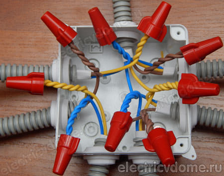

СИЗы,это вы про такие штуки?

Они самые , и бывают разных размеров и исполнений ( с ушами и без), причём во всех новостройка практически применяются в распредкоробках.

Они прессуются?Иль как?

mastervictor, Нет, они не прессуются, а тупо наворачиваются делая внутри себя скрутку.

Кактус писал(а):Источник цитаты а тупо наворачиваются делая внутри себя скрутку.
Шняга какая то!
Я понимаю скрутка,когда утканосами у корня держишь,а пасатижами закручиваешь!Вот это монолит!

mastervictor, Шняга-нешняга - главное быстро и дёшево: зачистил, вставил, закрутил - вуаля. Изолировать не надо. Но как способ соединения имеет несколько ограничений, что до меня- не использовал и не собираюсь.

Внутри СИЗа находится металлическая пружина, которая создает давление на скрутку.

Нет не так. Вначале делается скрутка, а затем скрутка фиксируется СИЗом.

tupos, Не использую, но в разных инет источниках разная информация - одни на скрутку наворачивают, другие конкретно говорят накручивать только на не скрученные жилы. :pardon:

Кактус писал(а):Источник цитаты другие конкретно говорят накручивать только на не скрученные жилы
бредят
Да, делать скрутку и накручивать на нее СИЗ на нужно по часовой стрелке

Мне даже скрутки попадались, где СИЗ просто так одет, а вот сама скрутка против часовой, наверно левша делал :biggrin:

В новостройках все делается на СИЗах, работаю именно там.

Rokoal, Вот и поделитесь опытом. Понятно, что при такой работе как у Вас главное: скорость + "копеечность", а как насчет надёжности? Какой % выбраковки СИЗов (приблизительно из 100шт. сколько выкидываете)?. Скрутку делаете перед тем как "надеть" или вставляете прямые (не скрученные) концы провода и скручиваете уже СИЗом?

Делается скрутка пару сантимов сверху СИЗ. Штук 5 из ста брак. За четыре года мы сдали 5 многоквартирных домов и именно по распред коробкам никто не обращался.

Я ещё изолентой подматываю, так на всякий случай
