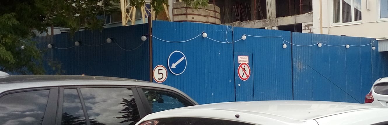

TOPMO3 писал(а):Источник цитаты Достаточно выполнить пункты ПУЭ (п.7.1.71 и п.7.1.84) и никакого дополнительного соединения с нейтралью не понадобится ... независимо от применяемой системы, будь у Вас хоть TN, хоть TT.
Т.е. там где есть УЗО заземление не нужно!?
TOPMO3 писал(а):Источник цитаты И вааще ... какой смысл изолировать опоры, чтобы потом заземлять их?
Изолируют опоры от коррозии (на видео один из способов, как вариант - опоры можно покрасить), и автор видео наверно и не думал их заземлять, возможно у него дома стоит УЗО.

Вы опять увлеклись и отвлеклись от гвоздя темы- зазубренно-щербатого огрызка уголка на земле, повредившего изоляцию- два слоя! и токнувшего током работника. Чем тут помогут заземленные стойки и сам забор????????????? Как по мне- тема не раскрыта и ввиду пустоты на форуме ее стоит продолжить :yes: ? :nea: ? :negative: ? не зная всех деталей?

Да кто против, пусть сидит здесь, но связывать непонятное явление- повреждение кабеля валяющимся куском металла с необходимостью заземления всего и вся несколько поспешна, по моему твердому убеждению. Заземли вы все подряд и везде, даже забор с крышей, это не спасет от механического повторного явления. К тому же, ограждение уже и так было заземлено.
Я никак не представлю себе этого- лежит на земле нечто с зазубриной, на него натыкается кабель, возможно- с двойной изоляцией и что дальше? Просто так- дернули, с какой силой ??? кабель повредился и все- трагедия? А как же там люди ходили, как косилось раньше, или коса тоже прошлась и никто не заметил железяки? Тем более, что кабель никогда впереди не бегает, а всегда за косой тянется и косарь ну никак не мог не заметить его впереди себя. Не, что-то тут туманно.
Вы сами все это видели- кабель поврежденный, уголок, или со слов других?

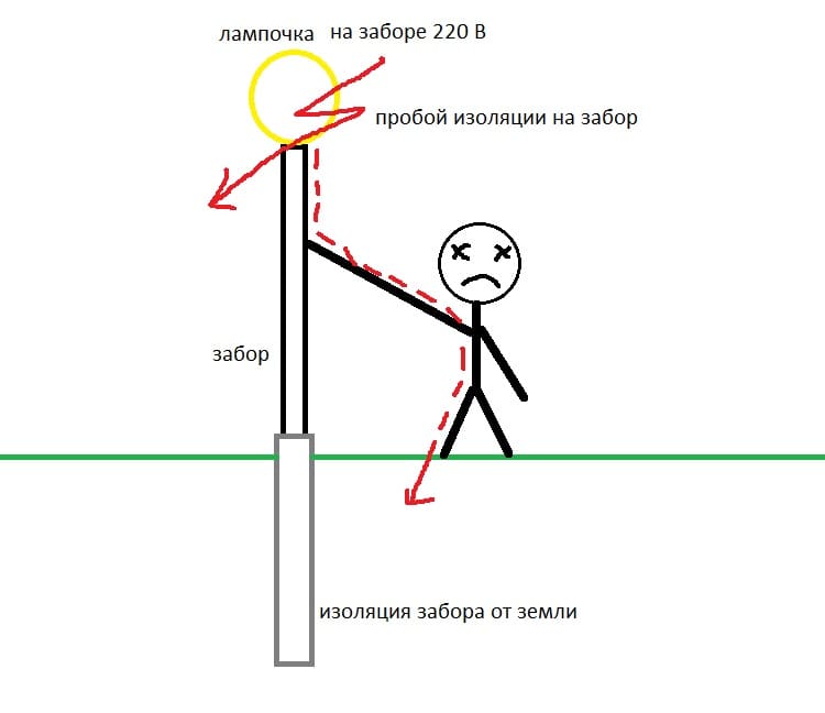

А если забор был бы не заземлен через столбы, вкопанные в землю, т.е. имел большое сопротивление, допустим устроен на непроводящем материале, то это помогло бы избежать неприятностей с напряжением.

ЕСЛИ не считать такую НЕвозможную ситуацию :

Осталось нарисовать того косильщика с эл. косой, провод на траве и железяку с зазубринами, и все-таки растолковать, каким образом в той ситуации, см. пост. №1, поможет/не поможет заземленный забор.

tolik писал(а):Источник цитаты если забор был бы не заземлен через столбы, вкопанные в землю, т.е. имел большое сопротивление, допустим устроен на непроводящем материале, то это помогло бы избежать неприятностей с напряжением.
Нет , не помогло бы. ПАВ прав , в рассматриваемом случае при любом раскладе человек получает травму. Допустим забор полностью изолирован от земли , тогда ток поражения проходит через руку и ноги человека , а если забор заземлен , то путь тока будет протекать в человеке по двум направлениям , рука-нога и по более опасному пути "рука-сердце-рука". При этом , чем меньше сопротивление заземление забора , тем больший ток будет проходить через сердце. Так ,что спасти здесь может только правильно выбранное УЗО или дифавтомат. Это частный случай , а я как считал так и считаю , что без защитного заземление надежной защиты от поражения эл. током не обеспечишь.

кви-45 писал(а):Источник цитаты Нет , не помогло бы. ПАВ прав , в рассматриваемом случае при любом раскладе человек получает травму.
То есть даже такой случай совсем не изменил Ваши убеждения в отношении заземления.

tolik писал(а):Источник цитаты То есть даже такой случай совсем не изменил Ваши убеждения в отношении заземления.
Конечно нет , причем здесь заземление , есть заземление или нет его - мужик в любом случае попадал под напряжение. Это как раз такой случай , когда произошло наложение различных неприятных технических и организационных обстоятельств.
