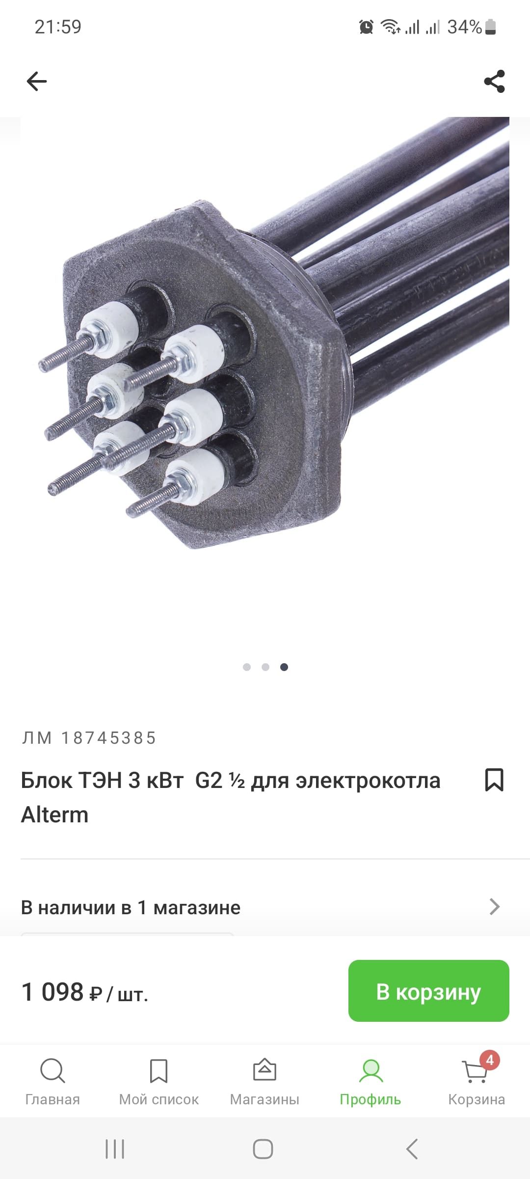

Блок ТЭН 3 кВт G2 ½ для электрокотла Alterm имеет 6 выводов соответсвенно там 3 тэна по 1 кВт верно?
Да все верно, сначало было звездой и между каждой фазой было 220вольт (с нетралью)
Теперь между фазами 380 вольт , так что получается блок тэнов который на 3 квт в сумме всех тэнов, потребляет сейчас 9 квт?

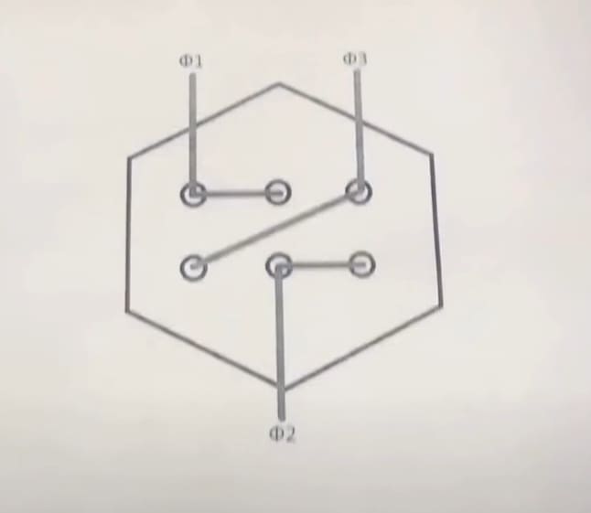

Сейчас подключено вот так
А блок тэнов такой

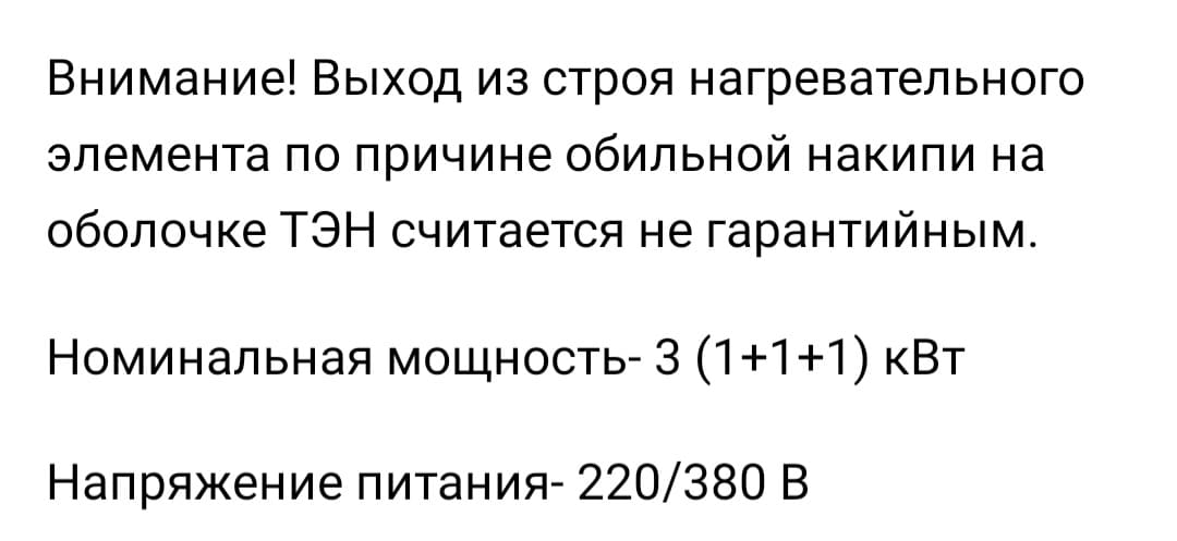

atomo2 писал(а):Источник цитаты А блок тэнов такой
а характеристики кто искать должен? на какое напряжение он рассчитан?
atomo2
Сообщения: 38
Зарегистрирован: 28 янв 2023, 09:34
Модернизация старого щита
Сообщение atomo2 » 05 май 2023, 18:07
220-380 вольт)
aleksey.RU
Сообщения: 1397
Репутация: 137
Откуда: СССР
Сообщение aleksey.RU » 05 май 2023, 18:28
atomo2 писал(а):Источник цитаты 220-380 вольт)
ну вот и получается, что звезда 3х220В 3кВт, а тругольник 3х380В 9кВт (если амперметр не обманывает)

И еще раз- вы ТЭНы включили так, как нарисовано на картинке?
atomo2
Сообщения: 38
Сообщение atomo2 » 06 май 2023, 17:46
ПАВ писал(а):И еще раз- вы ТЭНы включили так, как нарисовано на картинке?
Да , все верно
