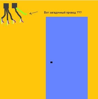

Дом в 2017 сдан.Трубы и стояк пластмассовые. В ванной ни каких заземляющих контуров нет.
Может это заземление на кухню ? Понятно когда в кабеле идет ноль,земля и фаза но отдельно дополнительный провод ставит в тупик.

В каком месте выведен этот отдельный медный провод? В щитке он к чему подключен?

ПАВ писал(а):Источник цитаты В каком месте выведен этот отдельный медный провод? В щитке он к чему подключен?
Две коробки вот набросал рисунок. В таком виде застройщик продал квартиру.Поеду через 2 часа на квартиру сниму кожух с щитка посмотрю как этот провод прикручен.

А по зеленому проводу ... прозвонить с "земля" ... если по нулям - тащить в ванну.
У дочери разводка была сделана строителями ... в ванной из стены, в двух местах торчали, подобного сечения, провода.
Правда мы их не использовали ... трубы пластик, ванна ... тоже не металл. :biggrin:
