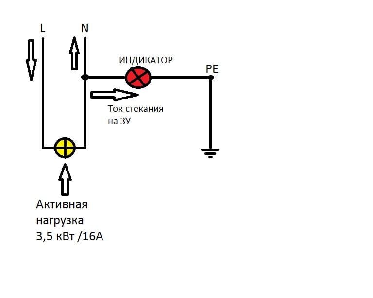

TOPMO3 писал(а):Источник цитаты Есть смысл попробовать вместо линии "L" использовать линию "РЕ" (линия "N" остается) и оставить только один индикатор.
Боюсь, что не получится. Когда нагрузка в доме будет активна ток стекания с нулевого провода на ЗУ будет заставлять индикатор светиться.
Если то что вы описали я правильно понял.

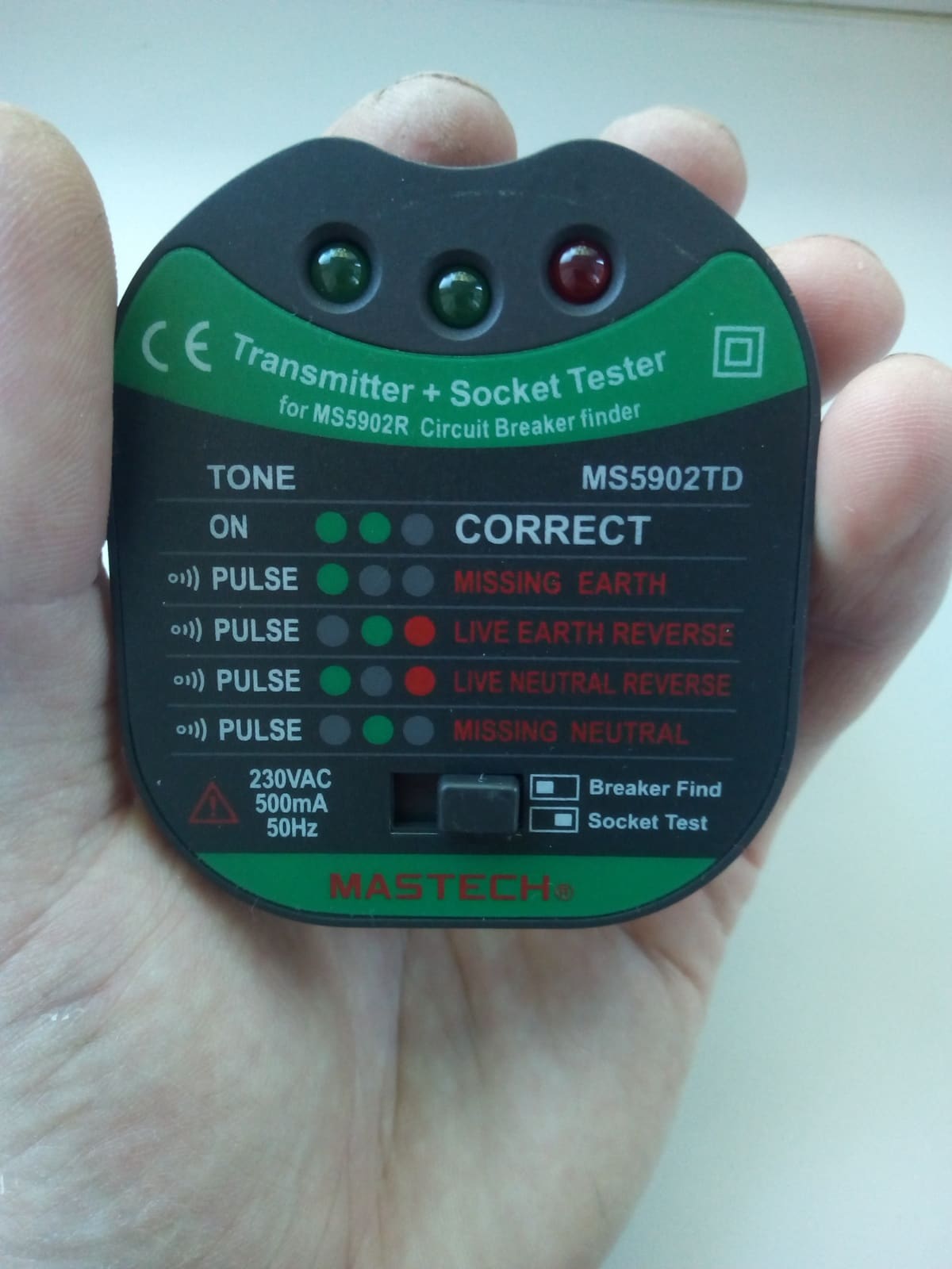

В прицепи как говорил чтобы не заморячиваться можно взять уже готовые устройства вот например.
Тут и диагностики полярности,перепутывания земли и т.п

А зачем току стекать на землю, если есть рабочая нейтраль?
Подключение УЗО в TN-C
Сообщение Константин » 09 июл 2018, 17:36
ПАВ писал(а):Источник цитаты А зачем току стекать на землю, если есть рабочая нейтраль?
Так она ведь глухозаземлена. Следствие как проводник является ЗУ. Первая теоретическая причина это КЗ на линии. Второе это как плохое состояние нейтрали, а тч её большое сопротивление отличимое от ЗУ. Отсутствие повторных заземлений. И плохое состояние контактных соединений.Что в совокупности может давать сопротивление такой линии близкое к сопротивления только что вбитому ЗУ ома так 3-4.

Сообщение ПАВ » 09 июл 2018, 19:04
Очередной туз пик из рукава? Где про ГЗН было, к чему эта схема, если речь шла о другом?

ПАВ писал(а):Источник цитаты к чему эта схема, если речь шла о другом?
О чем другом?
Константин писал(а):Источник цитаты Если то что вы описали я правильно понял.
Что понял то и нарисовал.

Сообщение Константин » 10 июл 2018, 19:29
Я ответил на ваш вопрос почему будут стекать токи на ЗУ. У нас система TN — система, в которой нейтраль источника питания глухо заземлена. Если сопротивление нейтрали будет скажем 10 ом, а сопротивление ЗУ 9 ом куда часть тока будет попадать? По наименьшему сопротивлению?
Сообщение ПАВ » 10 июл 2018, 19:33
На вашей схеме нет ничего, кроме двух проводников- линии и нейтрали. Теперь вопрос- куда веселее потечет ток- по нейтральному проводу, или по земле?
