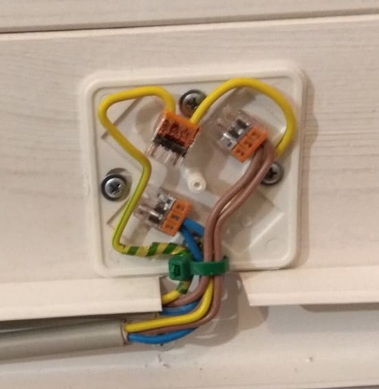

Сообщение IliaBkmz » 20 дек 2017, 14:39
Критикуем мою первую коробку, сначала хотел собрать на винтовых соединениях, но что-то не получилось:
Поэтому, переделал на вагах:
Два провода пришли с розеток - третий уйдет на щиток (пока не поставил).
Жду критику

IliaBkmz писал(а):Источник цитаты Жду критику
И чего тут критиковать? :pardon:
