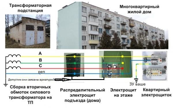

Сообщение Константин » 23 ноя 2017, 21:21
A.Li писал(а):Источник цитаты
Константин писал(а):Источник цитаты Где это должно произойти? Распределение электропитания выполнено должно быть в РЩ у вас в квартире. Где вы минуя эту точку можете так соприкоснуться ноль и вашу арматуру(электрод)?Все такие действия после этой точке приведут к срабатыванию УЗО. До РЩ имхо. Там нет вашего РЕ там 2х жилка от подъезда. Подвод РЕ будет у вас не всвязке с такими проводами. А явно с другой стороны.
У вас это выглядеть должно вот так

A.Li писал(а):Источник цитаты TN-C установить ещё и другую систему заземления - ТТ через своё ЗУ ?
При вашей схеме что вы нарисовали. Ваше здание выступает как естественный заземлитель. Увы бетон с железом проводят ток. И если вы проколете там ваш провод РЕ то вы получите еще один электрод к дому. То есть арматуру в земле к итак кучи молой закопанной.
Ничего гореть не будет.

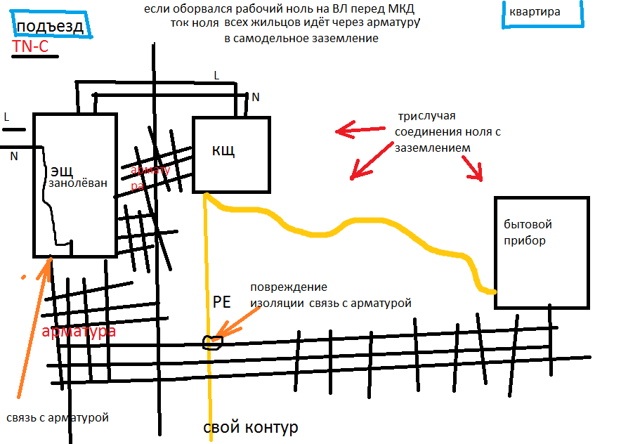

Использование арматуры здания как повторного заземления ноля
Сообщение A.Li » 23 ноя 2017, 21:52
Константин писал(а):Источник цитаты При вашей схеме что вы нарисовали. Ваше здание выступает как естественный заземлитель. Увы бетон с железом проводят ток. И если вы проколете там ваш провод РЕ то вы получите еще один электрод к дому. То есть арматуру в земле к итак кучи молой закопанной.
Я не рисовал связь арматуры с землёй под домом. Связь эта не известна. Я рисовал возможную аварийную связь арматуры с рабочим нолём и своим заземлением. В случае аварии Ток пойдёт по пути меньшего сопротивления и этот путь м.б. своим заземлением.
Сообщение elalex » 24 ноя 2017, 00:46
Константин писал(а):Источник цитаты если никто не будет делать сделать собственное. Забив возле дома кругляк d16. И вывести по стене к квартире проводник
Как ранее обсуждалось, своё собственное самодельное заземление в МКД не совсем безопасно по причине хоть практически редкого ( хотя где как - бардак часто встречается ), но теоретически возможного электрического контакта своего заземляющего проводника с рабочим нолём ( например, вследствие повреждения изоляции своего заземляющего проводника или при контакте заземлённого на свой контур своего оборудования с одним из занулёванных ЭЩ ( которые врезаны в ж/б стену ) посредством вездесущей и торчащей арматуры)) при обрыве рабочего ноля. В таком случае, весь ток рабочего ноля жильцов МКД пойдёт по своему заземлению , что приведёт к пожару и пошаговому напряжению возле своего контура заземления. Если я не прав обоснуйте подробно почему. Ведь живя в МКД нельзя создавать аварийных ситуаций от которых могут пострадать другие. Вобщем, по правилам нельзя при одной системе заземления делать другую, в частности своё ТТ. Тормоз ранее тоже об этом писал. В чём я не прав ?
Сначала нарисуйте схему аварии, потом, если будет нужно, поговорим. Но думаю, как только будет картинка - ничего объяснять не придется.
