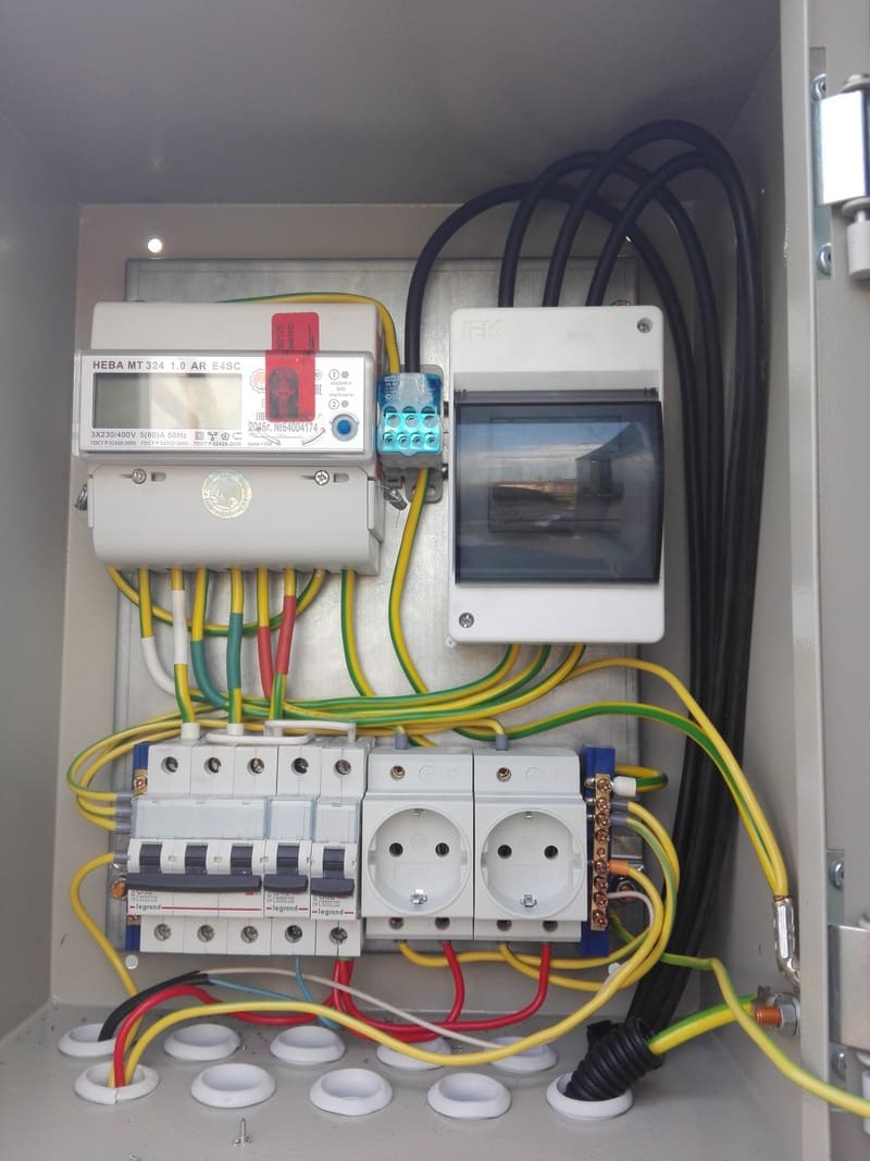

Сообщение mastervictor » 09 янв 2017, 14:37
Kristina писал(а):Источник цитаты Вот ТУ.
Вот решение.

Сообщение mastervictor » 09 янв 2017, 18:35
Kristina писал(а):Источник цитаты Значит этот.
На фото видно марку счетчика,на данный момент,самые дешевые.Которые мы устанавливали,скоро будет первым год,ни один из строя не вышел!
