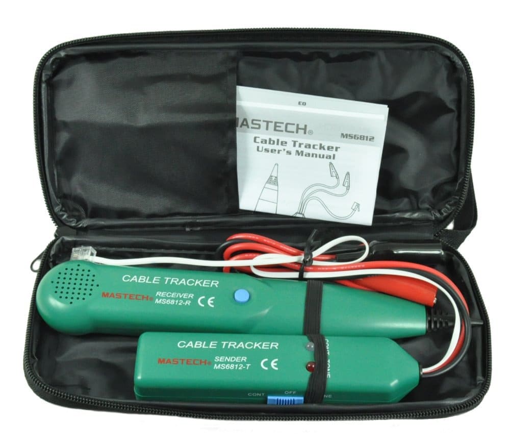

Сообщение Константин » 14 сен 2016, 17:43
Леопольд писал(а):Источник цитаты Просветите на эту тему, плиз.
Кабель трекер.Это лучшее решение для таких задач. У меня в хозяйстве бюджетный от китайского производителя.
Есть более дорогие от брендовых производителей. Лично для меня хватает и этого. Не заменимая вещь при обрывах.

Сообщение Константин » 14 сен 2016, 19:09
Леопольд писал(а):Источник цитаты Константин! Наличие тока в проводке - облегчает поиск?
Никакого тока из внешней сети. Это устройство работает от собственного генератора по акустическому методу. У более модифицированных и структурно сложных приборов имеется подобная возможность. В представленном мной нет.

Сообщение Константин » 14 сен 2016, 19:26
Леопольд писал(а):Источник цитаты То есть это просто металлоискатель?
Металлоискатель ищет металл,а этот сигнал пущенный по проводнику. Там где оповещающий сигнал обрывается там и порыв. Междупрочем такие приборы существуют уже очень давно. Я не помню название модели но еще будучи студентом мой мастер искал тоже порывы на проложеных кабелях по зданию похожим прибором, выглядел он как радиоприемник.

Сообщение Константин » 14 сен 2016, 19:30
Во,написал коллеге тот на ютубе видео с таким приемником вот прислал

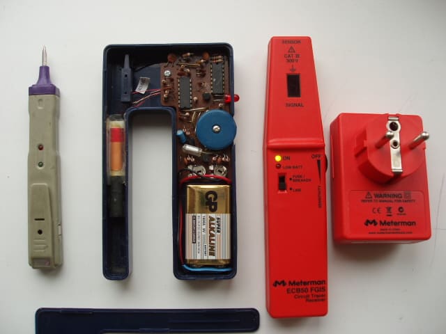

Сообщение ПАВ » 14 сен 2016, 19:50
Откуда
Константин писал(а):Источник цитаты Это устройство работает от собственного генератора по акустическому методу. У более модифицированных и структурно сложных приборов имеется подобная возможность.
С трудом представляю такое, ну да ладно.
Справа на фото сладкая парочка- излучатель и приемник, реагирующий только на сигналы излучателя, никаких ложных срабатываний, чувствительность приемника регулируется:
Посрединке- средняя оценка, для надежного определения провода должны быть под нагрузкой. Как металлоискатель- средний.

Сообщение Константин » 14 сен 2016, 20:11
elalex писал(а):Источник цитаты В каком смысле китайского
В прямом. Мастех-сделано в Китае.

Да вот такое из дешевого сегмента
Работает как два твоих левых судя по описанию. На рынке целая гора диагностических многофункциональных приборов валяется. Чему удивляться.

Сообщение ПАВ » 14 сен 2016, 20:24
Своими я доволен вполне, правда и средний часто применяю, если металл надо найти, например, профиль под гипсокартоном легко, арматуру тоже неплохо, если не сильно глубоко.
А тот, что слева, самый первый, чистый американец, потом уже начали его клонировать. Тоже помогает иногда.
