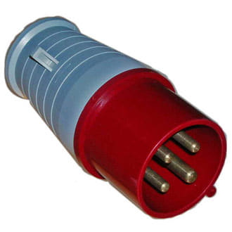

Приходилось видеть 4 разьем с утолщенным N.

ПАВ писал(а):Источник цитаты Непрочитанное сообщение ПАВ » 46 минут назад
Где?

Тут не "N". А "РЕ". Это вилки для симметричных потребителей. Станки,или просто электродвигатели. Определенные условные обозначения контактной группы на такой фурнитуре указано с тыльной стороны. Там где расположены винтовые зажимы.
В Соединители Силовом Изолированном (Это изделие носит такое полное название. Сокращенно "ССИ") 3Р+N+PE нулевой контакт равномерен габаритами с фазными.

Тут не "N". А "РЕ".
Ну и что , при необходимости этот контакт в ССИ можно использовать в качестве PEN проводника в трехфазной четырехпроводной системе

Можно. Хотя этот соединитель врядли подходит к тому описанию, что говорит Леопольд, Так как контакт РЕ имеет утолщение.

ПАВ, Я не видел соединители с утолщением N.
