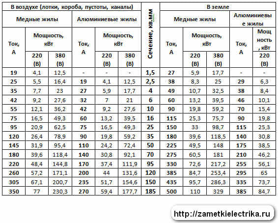

Для стационарной электропроводке используйте кабели марки ВВГнгLS или NYM номинальным сечением жил согласно токовым нагрузкам. Например: Потребляемый ток 19А сечение жилы ВВГ 2.5мм2. Аппарат защиты не более 20А.
Для переносных систем электропитания Кабели КГХЛ или провод ПВС(ограничен по температуре эксплуатации).
PS. Для справки Таблица.

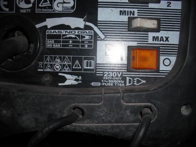

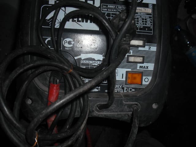

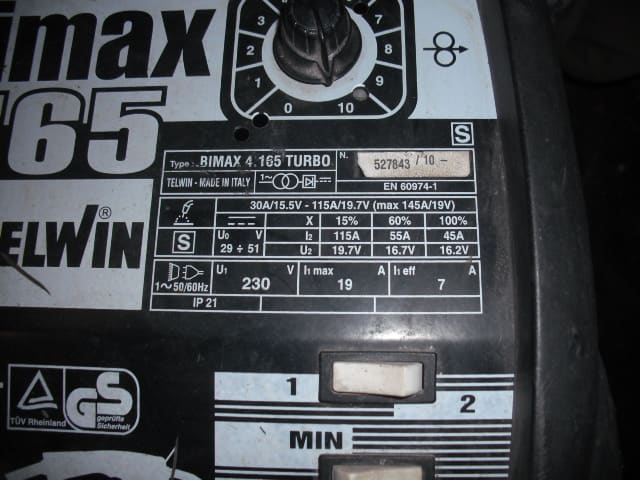

Информация к размышлению и обсуждению, не здесь, так в другом месте- фото с морды лица полуатомата:

ПАВ писал(а):Источник цитаты Информация к размышлению и обсуждению
Да тема в самый раз. Сойдет тут. Вот у тебя русским по белому написано. Потребляемый ток 19А. Я тебе говору на твой сварочник хватит 2.5мм
