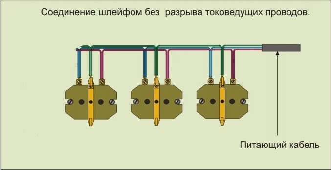

DimkaNap писал(а):Источник цитаты Как установить три розетки рядом, если электрик подвел кабель только к одному подрозетнику.
Шлейфом.

Константин писал(а):Источник цитаты Шлейфом.
Без разрыва геморно,но практично :yes:
Да и не получится у товарища,при закладки провода 100% на такое соединение не рассчитывали.
Не ищи причину, ищи средство.
Установка подрозетников в двойной слой гипсокартона
Сообщение Константин » 25 ноя 2016, 20:22
ант@нио писал(а):Источник цитаты Да и не получится у товарища,при закладки провода 100% на такое соединение не рассчитывали.
Добавит. На работоспособность это не как не влияет, что с разрывами, что без. Только на бумажное положение ПУЭ. А если там ослабится винт в розетке на РЕ проводнике и последующие розетки останутся без защиты...А то что винт ослабнет в распред коробке инженеров составляющих ПУЭ это походу не как не волнует.

Константин писал(а):Источник цитаты Добавит.
Я про безразрывность проводника :wink:
