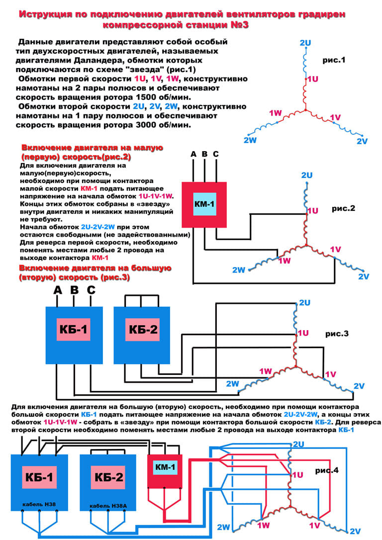

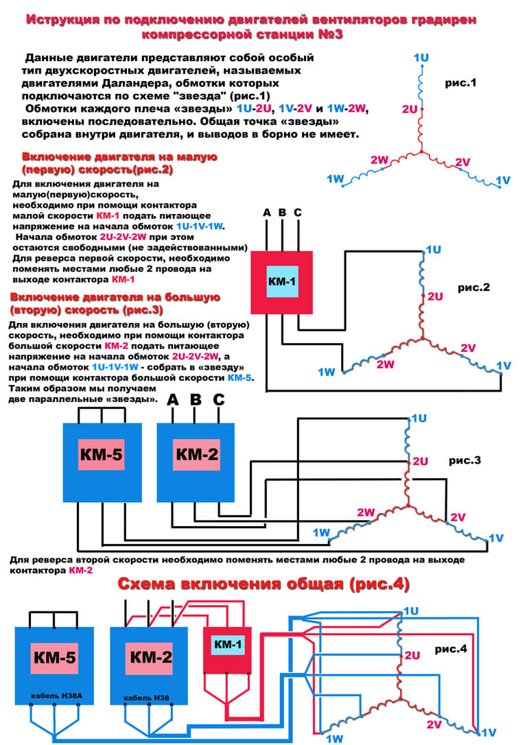

Пришли к нам на компрессорную станцию новые градирни. Понадобилось подключить двигатели вентиляторов. Я вроде бы подключил, работают, но вот понять их до конца я не могу. Я предоставлю на ваш суд 2 инструкции по их подключению, они разработаны мной для моих электриков. Но какая из них правильная? Как эти двигатели устроены внутри?

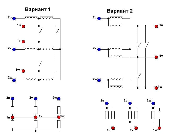

Подключал я, имея ввиду вариант №1
Но в этом варианте у меня получается, что при включении большой скорости- обмотка малой скорости становится замкнутой накоротко, и должна сгореть, поскольку она- генератор.

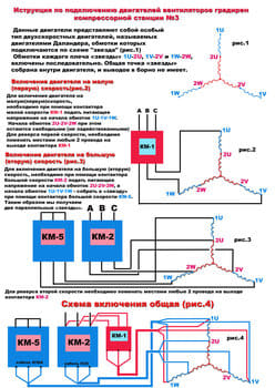

Подумав и полазив в интернете, я всё же решил,что не прав и переделал инструкцию
Но тут 2 вопроса:
1. раз обмотка малой скорости намотана на 2 пары полюсов, а обмотка большой скорости- на 1 пару полюсов, то что происходит внутри этого двигателя на большой скорости? У нас работают 2 звезды с разной скоростью вращения магнитного поля....непонятно мне.
2. Направление тока в обмотках 1-й и 2-й звезды- встречное. По идее эти звёзды должны друг друга "сжирать"....

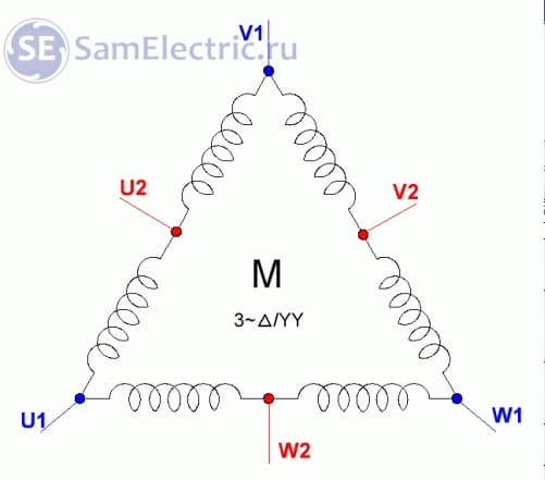

Александр Deltik ... В движках,я , не гуру ... в инете вот какая схема попалась ... это не то?
Или вот еще ...

TOPMO3 писал(а):Источник цитаты в инете вот какая схема попалась ... это не то?
Нет, не то. Да я её в инете видел, но она "треугольник- двойная звезда". В моём случае имеет место "звезда- двойная двезда".
TOPMO3 писал(а):Источник цитаты Или вот еще ...
То же самое- тут треугольник. Меня интересует какой принцип работы (из моих выкладок) правильный и неправильный. Мотор работает, всё хорошо, но мне нужно понять почему он работает :pardon:

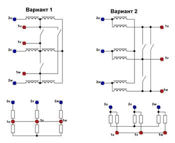

Александр Deltik писал(а):Источник цитатыНет, не то. Да я её в инете видел, но она "треугольник- двойная звезда". В моём случае имеет место "звезда- двойная двезда".
Чем можете подтвердить, что у Вас "звезда" ... вскрывали двигатель? ... если вскрывали ... почему не получили все ответы по поставленным, изначально вопросам?
Вы, во втором рисунке, разглядели только "треугольник", а я надеялся, что обратите внимание на схему включения второй скорости ... явно сплагиатили с Вашей схемы!!! :biggrin:
Вот нарисовал Ваши "варианты", в более читаемый вид
(цвет клемм, соответствуют цвету Ваших контакторов)... явно 2_ой вариант "рулит" ... а 1_ый в "топку". :pardon:

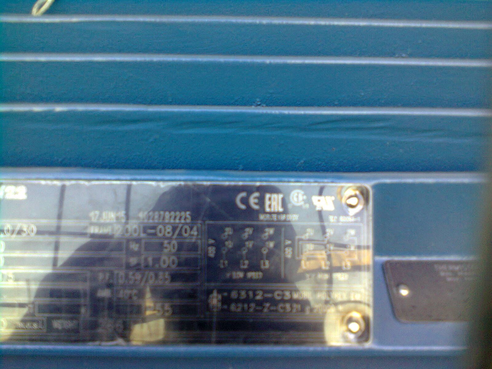

TOPMO3 писал(а):Источник цитаты Чем можете подтвердить, что у Вас "звезда" ... вскрывали двигатель? ...

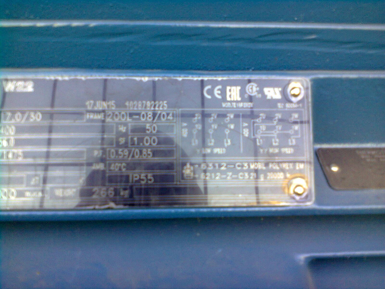

Нет, там на шильдике нарисовано: медленная скорость- логотип звезды,быстрая скорость- логотип двойной звезды. Я фотку кину, у меня телефон паршивенький, но звёзды разглядеть можно при желании

TOPMO3 писал(а):Источник цитаты Вот нарисовал Ваши "варианты", в более читаемый вид
Спасибо Вам за труд! для меня этот вид менее читабельный,а мои балбесы вообще нихрена не поймут :wink: . Но тем не менее- спасибо.
TOPMO3 писал(а):Источник цитаты Ваших контакторов)... явно 2_ой вариант "рулит" ... а 1_ый в "топку".
Спасибо. Ваше мнение принято.
Но я не понимаю в этом варианте: ток течёт по обмоткам встречно, как объяснить,что мотор вообще работает.

Дык, у Вас схемы по подключению скоростей очень даже понятны ... я рисовал как бы общую, а в низу (где резисторы) конкретно вторая скорость только.
Тут я тоже пас ... есть смысл обратиться к спецам ... например на http://forum.dvigatel.org/index.php?sid ... 2381b3967a :pardon:

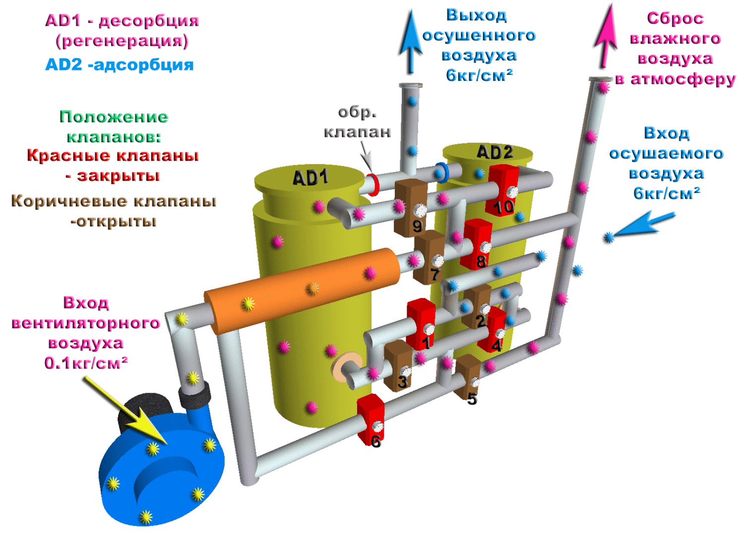

Да я понял и вашу схему тоже. Она как моя, только нарисована "страшнее" :yes: . Моим напарникам надо попроще изображение, как детям, желательно мультфильм с Фиксиками. Я когда-то даже гифку рисовал по работе осушителя. Вот такую например:
Но всё равно никто ничего не понял :smile:
