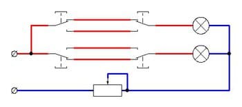

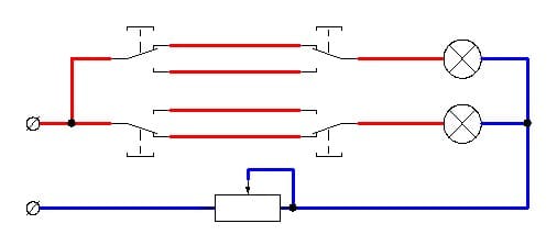

Если для вкл./выкл. использовать фазный, а для регулировки яркости нулевой провод ... может чо и получится. Иначе ни как ... :pardon:

Почему никак? И в фазный можно. Поставьте диммер сразу же после указанного на схеме зажима фазного провода

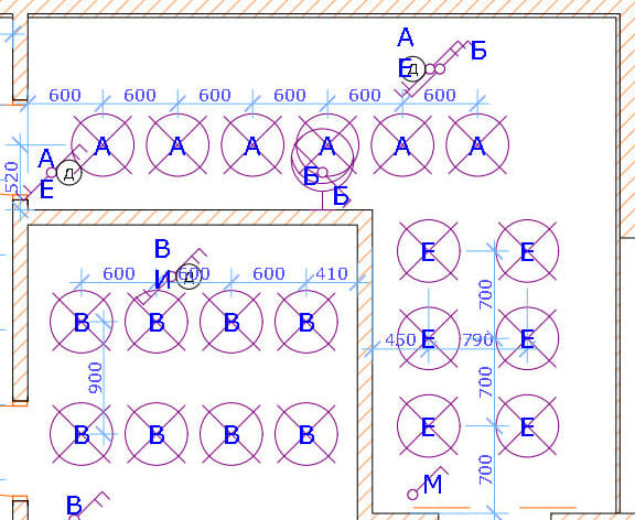

Ситуация примерно такая хочу понять насколько она реализуема.
То что ставить проходной выключатель на 2 две групп, понятно, ставим 2-х клавишный.
То что на проходную систему из одной группы можно поставить диммеры в двух местах тоже.
А вот если две группы, можно ли обойтись одним диммером в одной точке и один в другой или на каждую группу нужно свой?

2.План размещения светильников ничего не добавляет к решению. Нужно рисовать принципиальную схему.

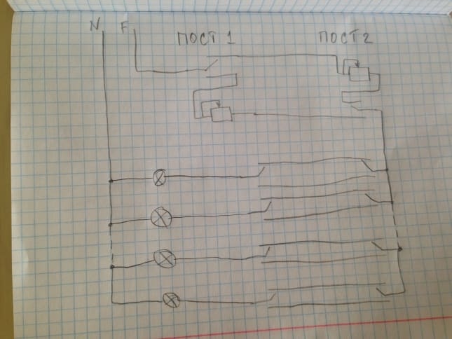

По моему мнению сделать почти нереально. Но может получится если ставить какой-нибудь контроллер или микропроцессорное реле, например, Zelio Logic, а оно не из дешевых (не менее 6000р) и не факт что получится.
А еще в голову пришёл вариант без вышеупомянутых реле: над диммером ставите проходной выключатель.
И когда хотите подрегулировать свет, выставляете диммер в нужное положение и нажимаете на выключатель. Теперь система будет основываться на этот диммере.
Происходит выбор диммера.
Если данная система заинтересует могу схему нарисовать.

Даже наверно последняя будет лучше. Так как вы начинаете крутить диммер реле видет изменения его значений и переключается на него, но он допустим стоит близко к 0, значит свет внезапно тухнет и спродолжением кручения диммера он начинает включаться. В общем произойдёт кратковременное выключение. Тоже самое произойдёт если в последней системе (которая с выключателем) сначала нажать на выключатель, а потом подрегулировать диммер

Yaroslav, так где же схема?

До листочка дойду, нарисую. Пишу с телефона
Yaroslav
Сообщения: 69
Зарегистрирован: 26 июл 2016, 23:25
Репутация: 6
Откуда: Санкт-Петербург
Диммеры для нескольких групп светильников
Сообщение Yaroslav » 09 янв 2017, 11:57
Вот:

Нарисуйте на чистой бумаге фломастером, или в Paint.
