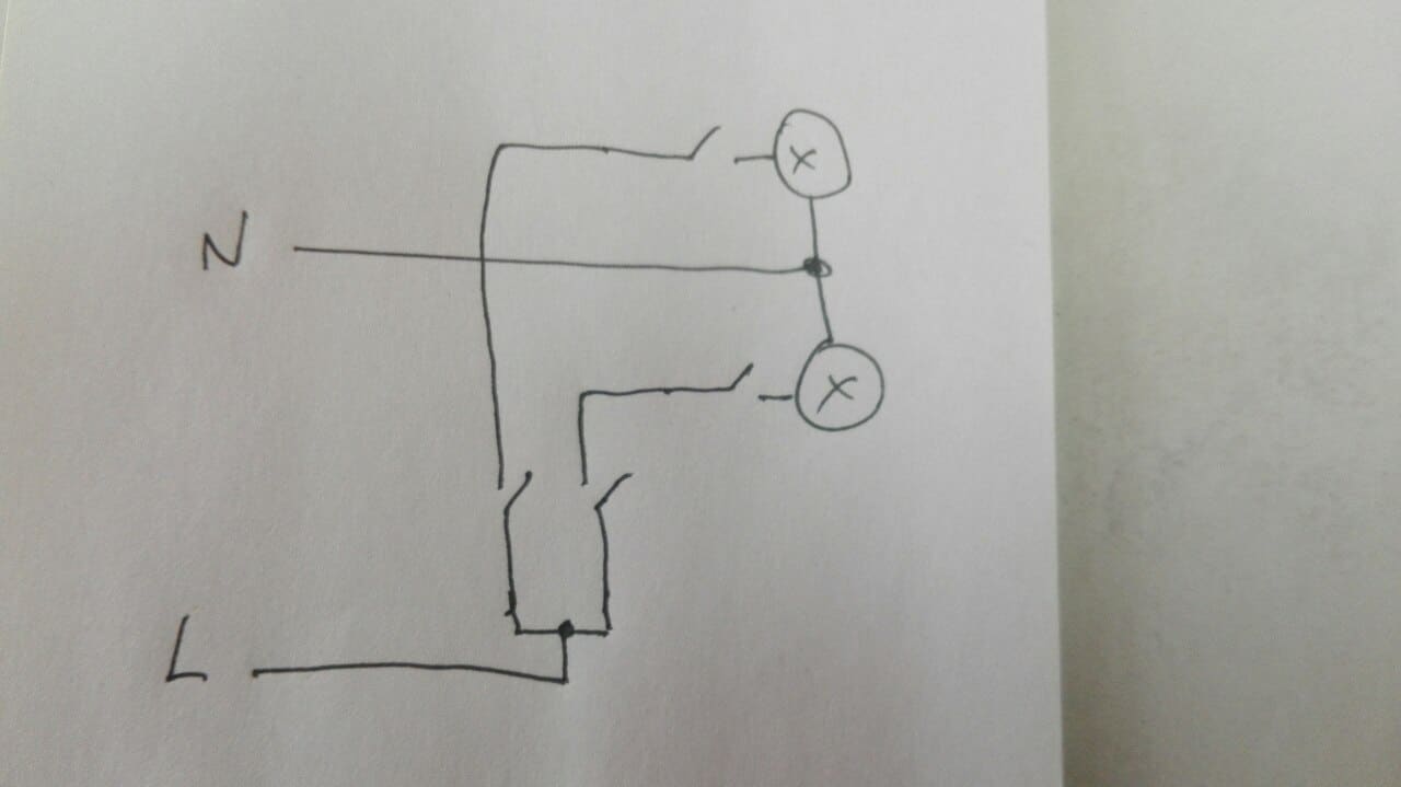

Помогите. Есть два бра с выключателями на корпусе. Делается новая проводка. Как сделать, чтобы можно было отключать включать бра с отдельного одного выключателя и с тех, которые на корпусе.Возможно ли это. Спасибо

Сообщение TOPMO3 » 02 мар 2017, 08:38
antol писал(а):Источник цитаты Помогите. Есть два бра с выключателями на корпусе. Делается новая проводка. Как сделать, чтобы можно было отключать включать бра с отдельного одного выключателя и с тех, которые на корпусе.
Желательно, чтобы вопрос включал в себя, всю инфу и был однозначно понят.
1. Слово бра, не спрягается ... поэтому в вопросе не понятно ... речь идет о управлении обоими, одновременно или каждым по отдельности.
2. Как питаются бра - провод с вилкой (в розетку) или подведены провода в стене ... если вилки - розетки отдельные или одна общая?
3.Выключатель (на корпусе) - именно выключатель или переключатель?
Возможно ли это.
Выключать возможно ... включать - после ответов и скорее всего потребуется переделка.

Сообщение mastervictor » 02 мар 2017, 11:25
antol писал(а):Источник цитаты (т.е. управлять с трех мест, получается)
Так а я что нарисовал?
Освещение в спальне
Сообщение mastervictor » 02 мар 2017, 11:26
Первый,это двухклавишный выключатель,и два,на самих бра!

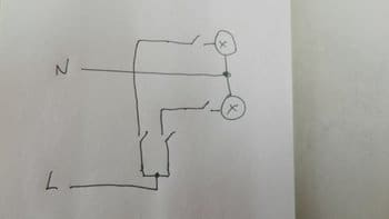

Сообщение mastervictor » 02 мар 2017, 11:30
Де жа Вю!Терли уже такое,есть тема где то!
Вот так на каждый бра поставь.

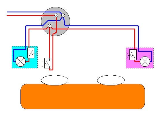

Сообщение TOPMO3 » 02 мар 2017, 12:02
antol писал(а):Источник цитаты Речь идет об управлении обоими одновременно с одного выключателя.
Если для Вас двухклавишный выключатель, считается как "один выключатель" ... можно попробовать продолжить, обсуждение дальше, если нет ... Вам подойдет только вариант нарисованный выше.
Бра пока никак не питаются, планируется к ним сделать подводку питания ( в том месте где они будут крепиться).
Т.е. они без провода,с вилкой на конце?
Не знаю в чем разница, на корпусе как правило что находится-переключатель или выключатель?
Если просто выключатель (мне не видать), и не захотите менять на переключатель (на обоих бра) - схема выше.
Если стоят переключатели и желаете получить полный алгоритм - отдельный выключатель должен называться двуклавишный переключатель (т.е. два в одном) и схему предложу такую.

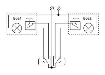

Спасибо. Можете объяснить что на схеме? это отдельно надо ставить два выключателя с двумя клавишами? Или это проходные(которые из двух мест работают)? Странно, думал простой вопрос, а даже непонятно, казалось обычный светильник(бра), на его корпусе есть рычаг включил-выключил, никаких больше шнурков с вилками к нему нет, и мой вопрос...И столько непонятностей

по вашей нарисованной схеме, допустим на бра перелючатель в положении вкл., я нажимаю на выкл. возле изголовья, размыкаю цепь, правильно? дальше все в том же положении, подхожу к бра , нажимаю на рычаг...и что дальше, откуда питание будет, цепь разомкнута на отдельном выключателе...?уф
Освещение в спальне
Сообщение mastervictor » 02 мар 2017, 13:40
antol, отключаем общим в изголовье,а включаем у бра?
Тогда
mastervictor писал(а):Источник цитаты Тогда как TOPMO3, выше нарисовал!
mastervictor писал(а):Источник цитаты Вот так на каждый бра поставь.

antol писал(а):Источник цитаты... Или это проходные(которые из двух мест работают)?
Да, это, так называемые (чтоб людей-неэлектриков путать) проходные выключатели, которые всюжизь назывались переключателями. :smile:
Если Ваш "общий" выключатель будет находиться около постели, (т.е. надо выключить, не вставая, оба бра) - то Вам вот ... как в самом начале рисовали.
