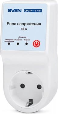

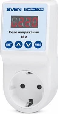

Скажите, а если вместо стабилизатора установить реле контроля напряжения, то достаточен ли выбор такого устройства только по току? Sven, допустим, порядочные устройства выпускает? И в модульном исполнении они приличного качества защиту дают? Нашел два вот таких
Реле напряжения SVEN OVP-17P с программируемыми порогами (SV-012489)
Реле напряжения SVEN OVP-11F с фиксированными порогами (SV-012472)
ток 15А, вроде, достаточный..

2.Реле нужно ставить на всю квартиру.

Далее- в дневное время, как правило, с сетью проблем нет, потому вопрос и был о пиках- вечер/утро. Если он инверторный, все те расчеты можно забыть- нет у него бросков тока таких, как в обычном. И СН вряд ли ему нужен, и с защитой надо разобраться. 15 ампер в РН боле, чем достаточно для холодильника.
