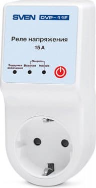

С точными значениями затрудняюсь, но вроде бы в пределах нормы напряжение. Несоколько раз делал замеры в разное время - 226V. Привели сеть в порядок, что ли.
Но в прошлые годы были нередки внезапные отключения всего подъезда, релюха на старом холодильнике полетела тоже как-то подозрительно близко к такому отрубу, на БП компа конденсаторы вздулись. Говорят, магазин в подвале подключился как-то некрасиво - поэтому и проблемы. Да и если у соседей работают чем-то мощным - лампочки моргают немного. Ну вот и ищу, чем защитить новый холодильник, особенно, его электронику. А единственное, что в магазине для защиты было - стабилизаторы..
Скажите, а если вместо стабилизатора установить реле контроля напряжения, то достаточен ли выбор такого устройства только по току? Sven, допустим, порядочные устройства выпускает? И в модульном исполнении они приличного качества защиту дают? Нашел два вот таких
Реле напряжения SVEN OVP-17P с программируемыми порогами (SV-012489)
Реле напряжения SVEN OVP-11F с фиксированными порогами (SV-012472)
ток 15А, вроде, достаточный..

1.В Вашем холодильнике линейный компрессор – наша кафедра в 70–е годы занималась такими. Может, ещё и инверторный. Дело новое, его продвигает только LG. Разберитесь.
2.Реле нужно ставить на всю квартиру.

Уточните:
1- релюха при отключении или включении полетела?
2- какие, в каком месте вздулись? Если во входном выпрямителе- одно дело и причина, если на выходе +12, +5 и т.д.- совершенно другая
Далее- в дневное время, как правило, с сетью проблем нет, потому вопрос и был о пиках- вечер/утро. Если он инверторный, все те расчеты можно забыть- нет у него бросков тока таких, как в обычном. И СН вряд ли ему нужен, и с защитой надо разобраться. 15 ампер в РН боле, чем достаточно для холодильника.
