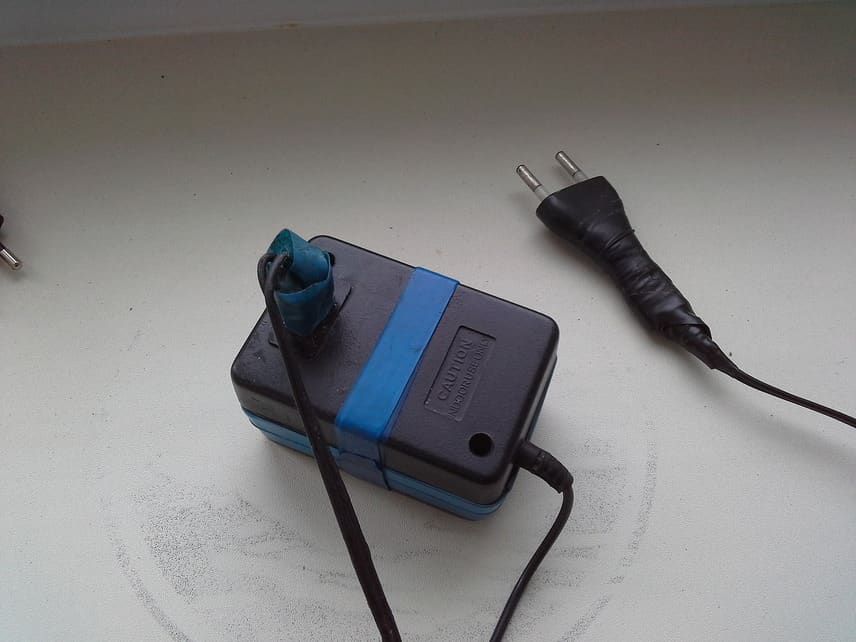

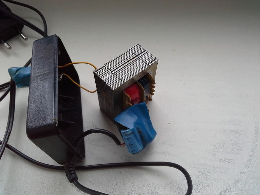

Нашелся трансформаторный блок питания от старинной Денди. Но сила тока не дотягивает до 1А. 10V и 0,85А всего.
Если правильно понимаю, то ток во вторичной обмотке можно увеличить, скрутив несколько витков, правильно? Подбором можно?
С изменением числа витков вторичной обмотки мощность трансформатора же остается неизменной? Значит, с уменьшением числа витков напряжение снижается, а ток увеличивается, так?

Ток можно увеличьть, смотав эту обмотку, и намотав новую- витков меньше, сечение провода больше. Но надеяться на много не стоит- габаритная мощность небольшая.

Сообщение vesson » 22 апр 2017, 07:23
ПАВ писал(а):Источник цитаты Ток можно увеличьть, смотав эту обмотку, и намотав новую- витков меньше, сечение провода больше. Но надеяться на много не стоит- габаритная мощность небольшая.
Точно, сечение же еще менять. Спасибо!
А там всего до 2А поднять, хотя, скорее всего, все полностью 2А не понадобятся, слишком здорово жало из иголок жжет на 2А, неаккуратно :)
Питание для выжигателя
Сообщение ПАВ » 22 апр 2017, 08:41
Исходите из расчетной плотности тока в проводнике вторичной обм., ваш набор железа вряд ли более 2А/мм.кв вытянет, а если не долго, может и 3, не более.
