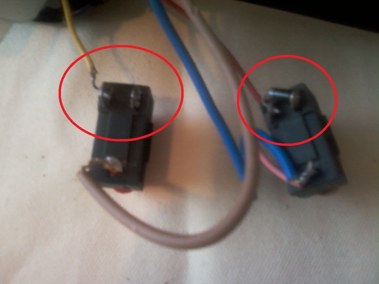

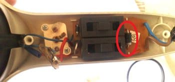

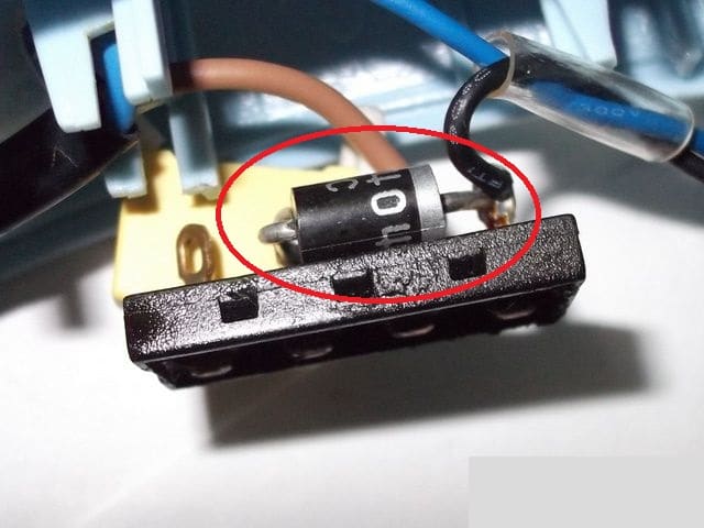

Здравствуйте! Нужна ваша помощь. Имеется бытовой фен, с проблемой регулирования оборотов моторчика. При разборке выяснилось, что на кнопке, которая регулирует обороты, имеет три положения: 1 скорость, 2 скорость, и выкл. Так вот на этой кнопке в труху раскрошилась какая то чёрная хреновина (резистор, или сопротивление не знаю что это маркировок найти не удалось) Она один в один как на фото... И рядом с кнопкой регулятора оборотов установлена ещё одна кнопка она регулирует нагрев спирали в фене, на ней есть такая же чёрная фиговина с маркировкой 5399 (рабочая) В итоге теперь фен всегда работает на полных оборотах.
Что это сгорело и чем заменить можно? :help:

К сожалению по Вашим фото, не понятно где что.
"фиговина с маркировкой 5399" - это диод.
Если Вы точно определили, что сгоревшая "хреновина" подобна "фиговине" - ищите такой же в радиомагазине.
Только при установке не забудьте соблюсти полярность припаивания.

Вот чёрный диод стоял между двумя контактами на кнопке, и к диоду, был припаян жёлтый провод. Эта кнопка и отвечает за скорость моторчика. А вторая кнопка где диод рабочий отвечает за нагрев спирали.
