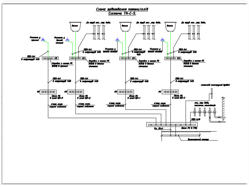

Сообщение Восток » 30 май 2017, 01:39
Если вы все ваши проводники уравнение соберете на шине КУП , а с шины КУП вам нужно вывести на шину РЕ щитка. Но у вас нет там по нормам РЕ так как кабель стояка 4 жильный и сечением 6
ПУЭ
1.7.131. В многофазных цепях в системе TN для стационарно проложенных кабелей, жилы которых имеют площадь поперечного сечения не менее 10 мм2 по меди или 16 мм2 по алюминию, функции нулевого защитного (РЕ) и нулевого рабочего (N) проводников могут быть совмещены в одном проводнике (PEN-проводник).
Это одна сторона вопроса.
Второй момент. Вы сетку теплого пола, заземлили на шину КУП, на которой сидит также ванная, выходы труб горячей и холодной воды.
Произошел пробой фазы на сетку ( большое сомнение что автомат на этой линии сработает так как уже писал выше, что ктото ниже, так же как и вы поменяли трубы на пластик) Вот ваша фаза которая попала на сетку попадает на ванную и по трубам по стояку ниже вашего этажа.

Устройство УП в ванне в системе TN-C
Сообщение кви-45 » 30 май 2017, 18:15

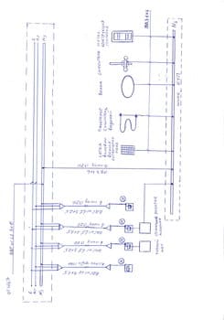

Восток.
Предлагая к обсуждению систему УП в ванне я исходил из следующего.
В рассматриваемом варианте питающий стояк подъезда выполнен 4-мя проводами ПРГ 1х6, то есть питание выполнено по схеме три фазы с нулем, а системе TN-C здесь говорить нельзя - нарушен пункт 1.7.131.
Вопрос, как в доме с такой схемой электроснабжения обеспечить выполнение защитных мер электробезопасности при косвенном прикосновении к токопроводящим частям оборудования?
1. О заземлении как о таковом , которое снижает напряжение прикосновения говорить в данном случае нечего - его нет.
Тогда смотрим пуэ п. 1.7.57.в котором указано , что в системе TN надо применять автоматическое отключение(АО) в соответствии с пунктом 1.7.78.
ПУЭ, п. 1.7.78
При выполнении автоматического отключения питания в электроустановках до 1 кВ все открытые проводящие части должны быть присоединены к глухозаземленной нейтрали источника питания, если применена система ТN, и заземлены, если применены системы IТ или ТТ. При этом характеристики защитных аппаратов и параметры защитных проводников должны быть согласованы таким образом, чтобы обеспечивалось нормированное время отключения поврежденной цепи защитно-коммутационным аппаратом в соответствии с номинальным фазным напряжением питающей сети.
В электроустановках, в которых в качестве защитной меры применено автоматическое отключение питания, должно быть выполнено уравнивание потенциалов.
Для автоматического отключения питания могут быть применены защитно-коммутационные аппараты, реагирующие на сверхток или на дифференциальный ток.
На основании этого я считаю, что в доме. где устроена система TN ( три фазы и нуль) защиту при косвенном прикосновении может выполнить автоматическое отключение, при этом должна быть выполнена СУП. В ЧЕМ Я НЕ ПРАВ!
2.
Восток писал(а):Источник цитаты
Если вы все ваши проводники уравнение соберете на шине КУП , а с шины КУП вам нужно вывести на шину РЕ щитка. Но у вас нет там по нормам РЕ так как кабель стояка 4 жильный и сечением 6ПУЭ
Уравнивание потенциалов необходимо делать и при занулении эл. оборудования, когда есть только N проводник.
Второй момент. Вы сетку теплого пола, заземлили на шину КУП, на которой сидит также ванная, выходы труб горячей и холодной воды.Произошел пробой фазы на сетку ( большое сомнение что автомат на этой линии сработает так как уже писал выше, что кто-то ниже, так же как и вы поменяли трубы на пластик) Вот ваша фаза которая попала на сетку попадает на ванную и по трубам по стояку ниже вашего этажа.
Вы почитайте внимательно этот пункт, там все трубы пластмассовые. Только под ванной оставляю отрезок мет. труб , чтобы удобно было присоединить смеситель к ДСУП.
Не допускается использовать для саун, ванных и душевых помещений системы местного уравнивания потенциалов
Вы мне так и не ответили почему вы решили, что у меня(в первом сообщении) устроена местная система УП
Сообщение Восток » 30 май 2017, 18:52
кви-45 писал(а):Источник цитаты Вы мне так и не ответили почему вы решили, что у меня(в первом сообщении) устроена местная система УП
Я не решал , а предупридил, от возможной идеи.
кви-45 . Нарисуйте схему, которую вы хотите выполнить ( или планируете) вашего ДСУП . Тогда можно говорить конкретно что и как .
Примерно так

Сообщение кви-45 » 31 май 2017, 14:32
Константин писал(а):Источник цитаты Константин » Вчера, 15:17
Да смонтировать можно только подключить её в вашем случаи некуда.
1. Не согласен, почему некуда?
СУП ванны в данном случае будет подключаться через N проводник стояка к глухозаземленной нейтрали источника питания, обеспечивая условия автоматического отключения. Если своя фаза, где-то коротнет на любом оборудовании, включенном в СУП, то сработает автоматическое отключение(АО), если появиться какая -то сторонняя фаза сработает УЗО.
2.
ЗАЩИТА ДЛЯ ОБЕСПЕЧЕНИЯ БЕЗОПАСНОСТИ
Предлагаемая схема с защитным нулем Nз в основном будет соответствовать требованиям пунктов госта (1.1-1.8), перечисленных вами, за исключением тех. где обязательно нужен нулевой защитный проводник (заземление) для обеспечения при КЗ снижения напряжения прикосновения. Проводник этот по правилам д.быть не менее 10мм2 по меди, если он будет менее этой величины, то просто может расплавиться при протекании по нем тока КЗ. Сейчас в доме и от этого никуда не уйти система электроснабжения просто с N проводником сечением 6мм2, который не может выполнять функции нулевого защитного проводника, поэтому выполнить защиту мы можем только автоматическим отключением + УП + УЗО +основная и дополнительная изоляция и ограждение опасных участков.
Восток писал(а):Источник цитаты кви-45 .
Вот схема, только от руки, ну думаю там все понятно.

Сообщение Восток » 31 май 2017, 18:01
кви-45 писал(а):Источник цитаты СУП ванны в данном случае будет подключаться через N проводник стояка к глухозаземленной нейтрали источника питания,
????? И какой будет потенциал на ванной или в ванной при обрыве N проводника этажем ниже по стояку. ?
Вы на своей схеме банально выполнили схему разделение PEN проводника в этажном щитке. Но только обозвали это N1 и N2.
Но при разделении PEN проводника на PE и N там заложен провод минимум 16 по сечению, а у вас заложен 6 по сечению. Что увеличивает шансы отгоранию нуля на какомто этаже. А тем более сейчас когжа квартиры начинают наполнятся оборудованием которое дает 3 гармонику то и подавно я бы не рисковал так делать.
У вас при обрыве нуля на стояке действительно получится СУП, но только уже с клиента принимающего в это время ванную.

Сообщение Константин » 31 май 2017, 18:14
К нему нельзя. Нулевой рабочий проводник (N) — проводник, используе­
мый для питания приемников электрической энергии и соедине­
ния одного из их выводов с заземленной нейтралью электроус­
тановки.(С. 4 ГОСТ Р 50571.1—93)
Он не несет в себе защитных функций. Вам нужен PEN. Совмещенный нулевой рабочий и защитный проводник
(PEN-проводник) —проводник, сочетающий функции защитного
и нулевого рабочего проводников.(С. 4 ГОСТ Р 50571.1—93) Для выполнения защитных функций.
И то я противник использования TN-C для систем ДСУП,СУП. Она опасна. Особенно в старом фонде. Где ремонта не было лет так 10-15.
кви-45 писал(а):Источник цитаты если появиться какая -то сторонняя фаза сработает УЗО.
Если фаза появится как раз на вашем РЕ через N проводник ЭЩ то УЗО в этом случаи не сработает. Ток будет протекать мимо УЗО.
Есть еще один риск когда УЗО не срабатывает. Особенно если используют электронное.
кви-45 писал(а):Источник цитаты Сейчас в доме и от этого никуда не уйти
К сожалению нет ни одной надежной системы безопасности. У всех есть свои изъяны.
