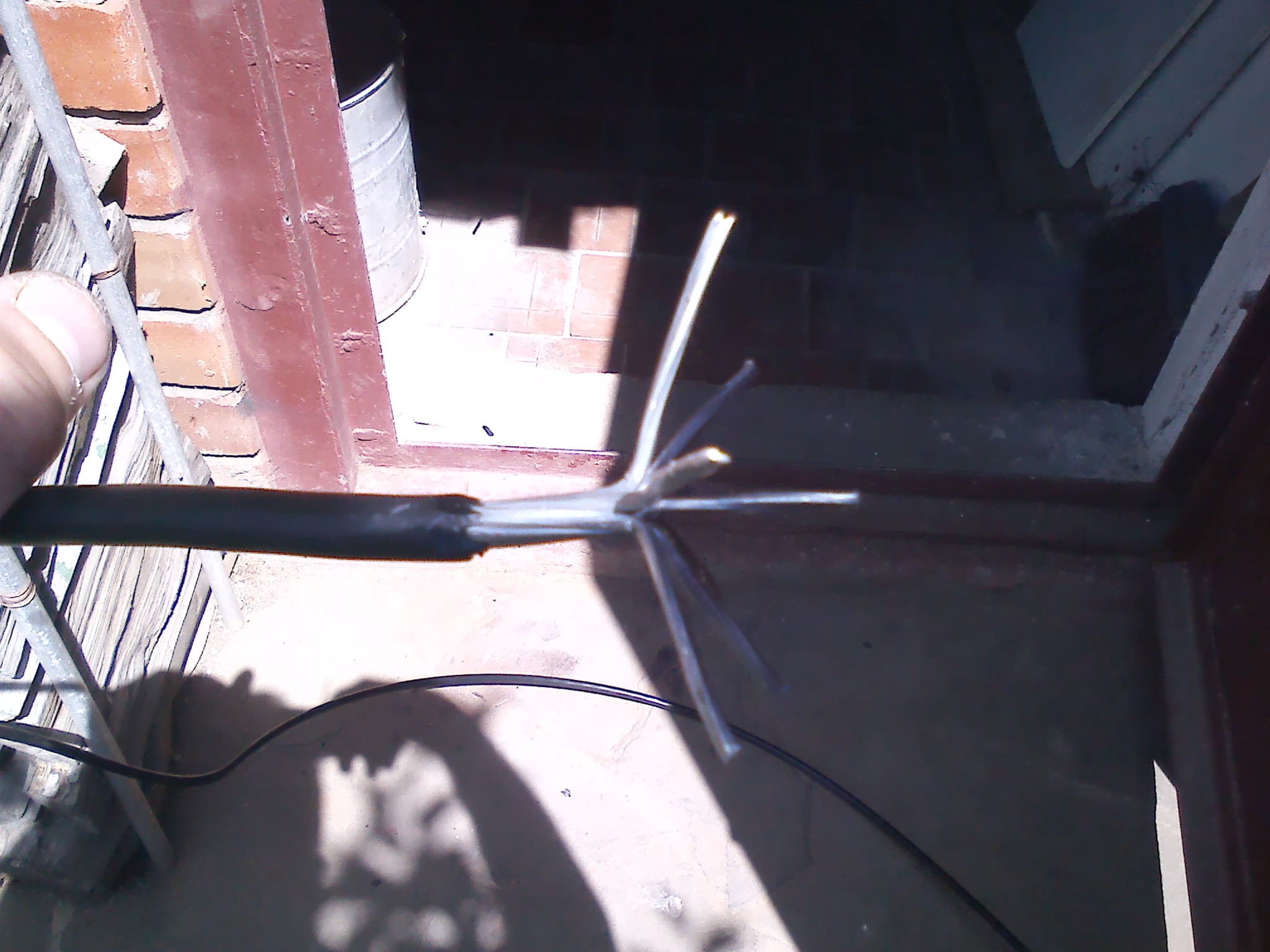

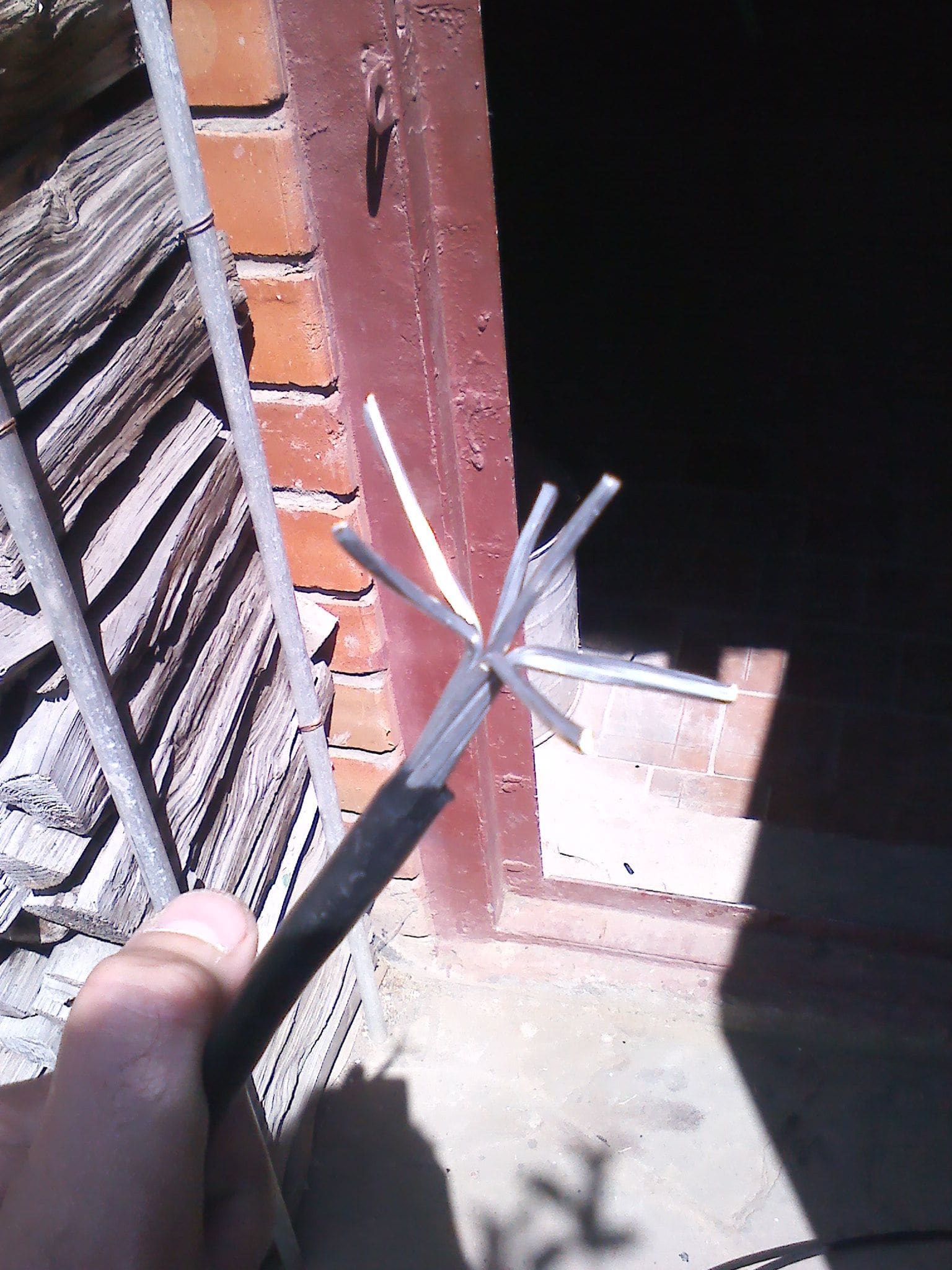

Можно ли определить что за марка СИПа на фото ?
Семь жил, все алюминий, общее сечение 16 кв мм полагаю...
Двумя такими проводами сделана ВЛ ввода в дом от питающей сети 0,4кВ...
Благодарю заранее.

А что конкретно интересует?
Если это СИП-1/1А-70А.
Если СИП-2/2А-100А.
Скорее всего второй,так как первый вроде как уже не выпускают.
Все остальные характеристики,не влияют на качество электроэнергии.
