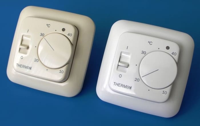

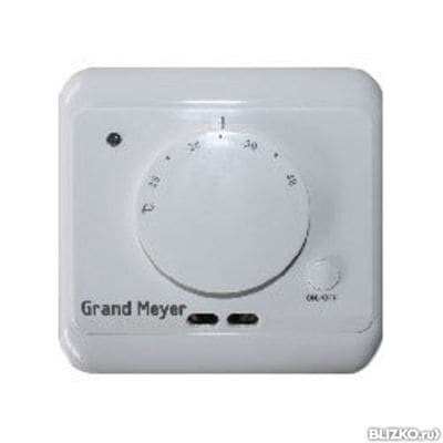

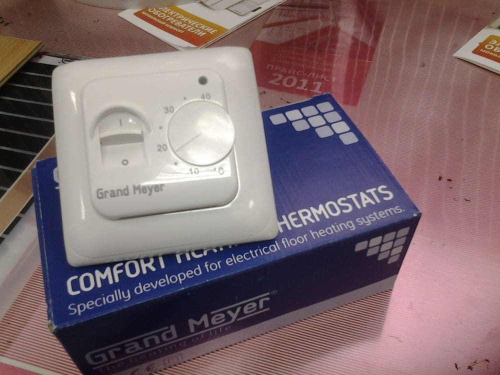

Константин писал(а):Источник цитаты Так как стояние электрической цепи этого выносного датчика может быть в закрытом положении и чтобы логика управления терморегулятора подавала питание нужен постоянный сигнал от этого датчика.
Откуда в механике логика управления о чем я толдычу? :wink: Да и не суть. Будь то механика или Электронная логика управления. Суть работы одинакова при контроле. Получения постоянного сигнала от датчика как вспомогательных так и основных.
И изображенное на моих изображениях это не механический терморегулятор. А электронный с аналоговым управлением.
