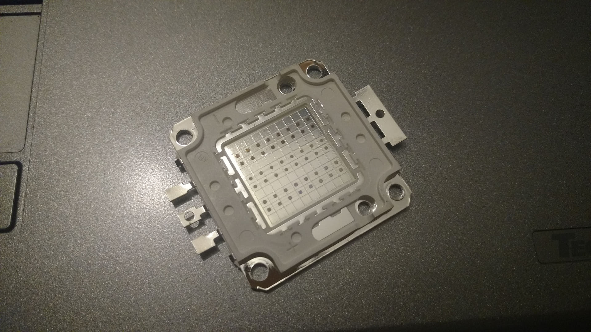

Добрый день,
недавно получил по почте деталь из Китая, которую не заказывал. Помогите пожалуйста опознать эту радость. На упаковке ни слова о том, что это такое. Фото прикрепил.

тут информацию смотрите https://wholesaler.alibaba.com/w/wholesale-high-power-cyan-led.html
http://ledsestek.blogspot.ru/2015/
обычные светодиодные матрицы

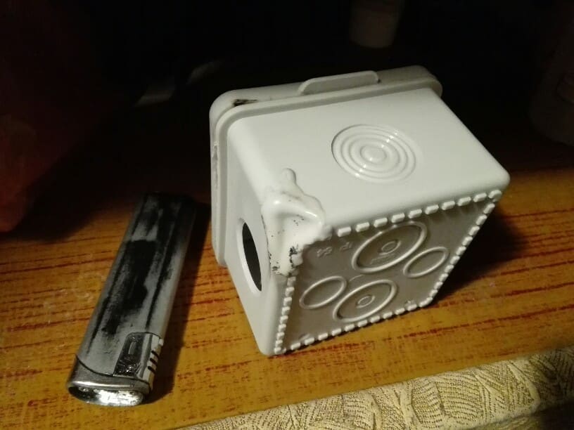

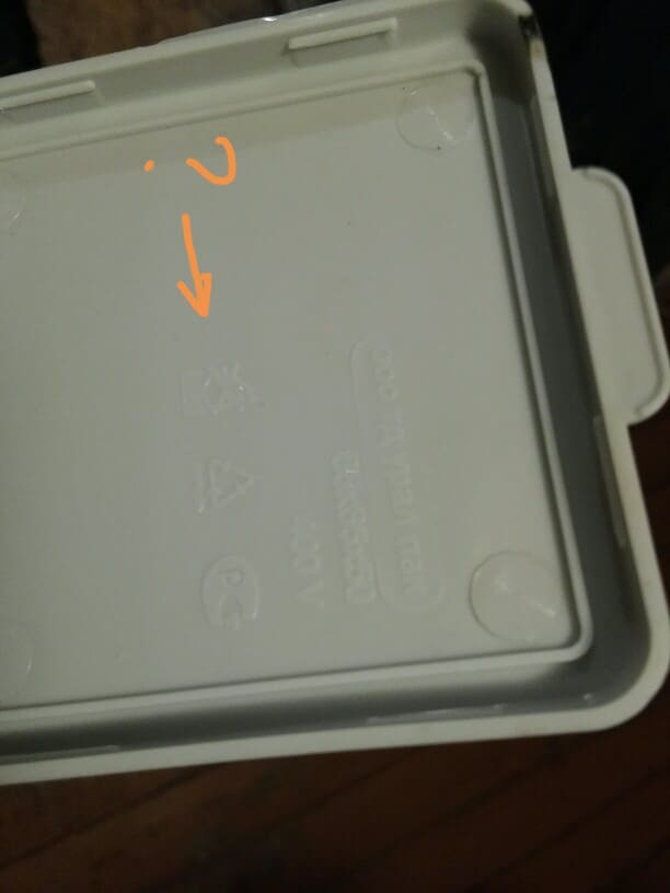

:smile: Помогите опознать распредкоробку- стоит использовать за натяжным потолком для освещения, да и в принципе вообще, или нет ? Т.е. должна ли коробка поддерживать горение ? Поджег...горит.

A.Li, нормальная коробка, как и изоляция кабеля, должна быть из ПВХ - самозатухающая. Эта, видать, из полиэтилена, как и изоляция СИП.

elalex писал(а):Источник цитаты A.Li, нормальная коробка, как и изоляция кабеля, должна быть из ПВХ - самозатухающая. Эта, видать, из полиэтилена, как и изоляция СИП.
И что ? Дак можно монтировать или лучше не надо ? Спрошу по другому - Вы бы стали ее использовать если уже есть она, или купить из пвх ? Значок на фото не видный под стрелкой - это зачоркнутый огонь с температурой 650.

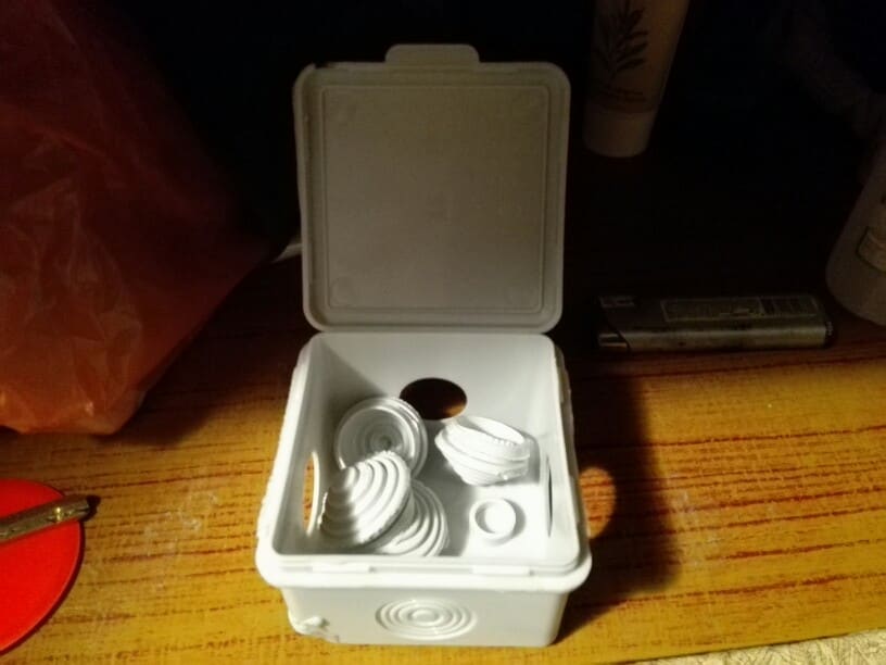

Нормальная коробка, сам подобные применяю, только с крышкой под винт. А если бояться огня, то выход какой?

A.Li писал(а):Источник цитаты Поджег...горит.
Зажигалку поднесли,коробка загорелась,зажигалку убрали,а она горит!?

Параноя- это когда я стремлюсь выбирать правильные изделия для э/монтажа из пластика не поддерживающего горение ? Вот доказательство моих выше слов где и что надо покупать: поджег гофру пвх, распредкоробку именитой Хегель , и на ощупь из другого пластика, - плавится коробка, обугливается гофра но не горит без зажигалки ! Это правильный НГ пластик. Какой и должен быть. А это по Вашему нормально покупать горючую хрень где попало, от которой никакой защиты...? Как я купил в деревенском магазе хозтоваров. Конечно, зато не параноя.

Светодиодная матрица. А что заказывали-то?
