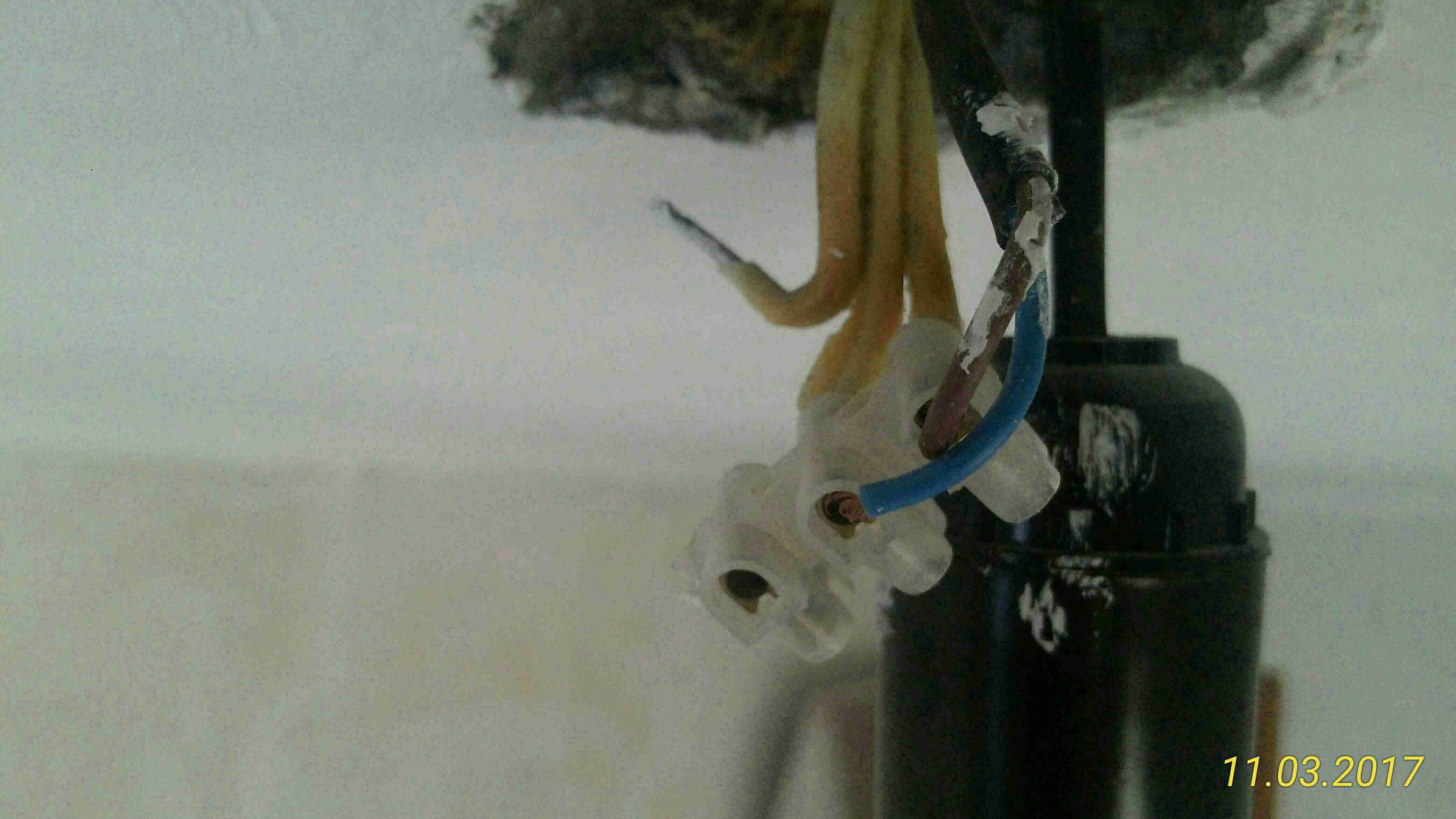

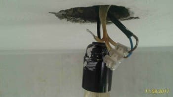

:help: купила люстру, нужно ее подключить. Помогите пожалуйста. Сейчас висит просто лампочка Ильича. Проводка алюминий. Выходит 3 провода. На люстра тоже 3. Куда какой?
Не получается фотки загрузить. Вообщем, из потолка торчит тройной провод, 1 не используется, 2 других идут на лампочку.
И еще, какие лампочки нужно купить для выключателя, который плавно включает и выключает свет? Люстра 5-то рожковая.

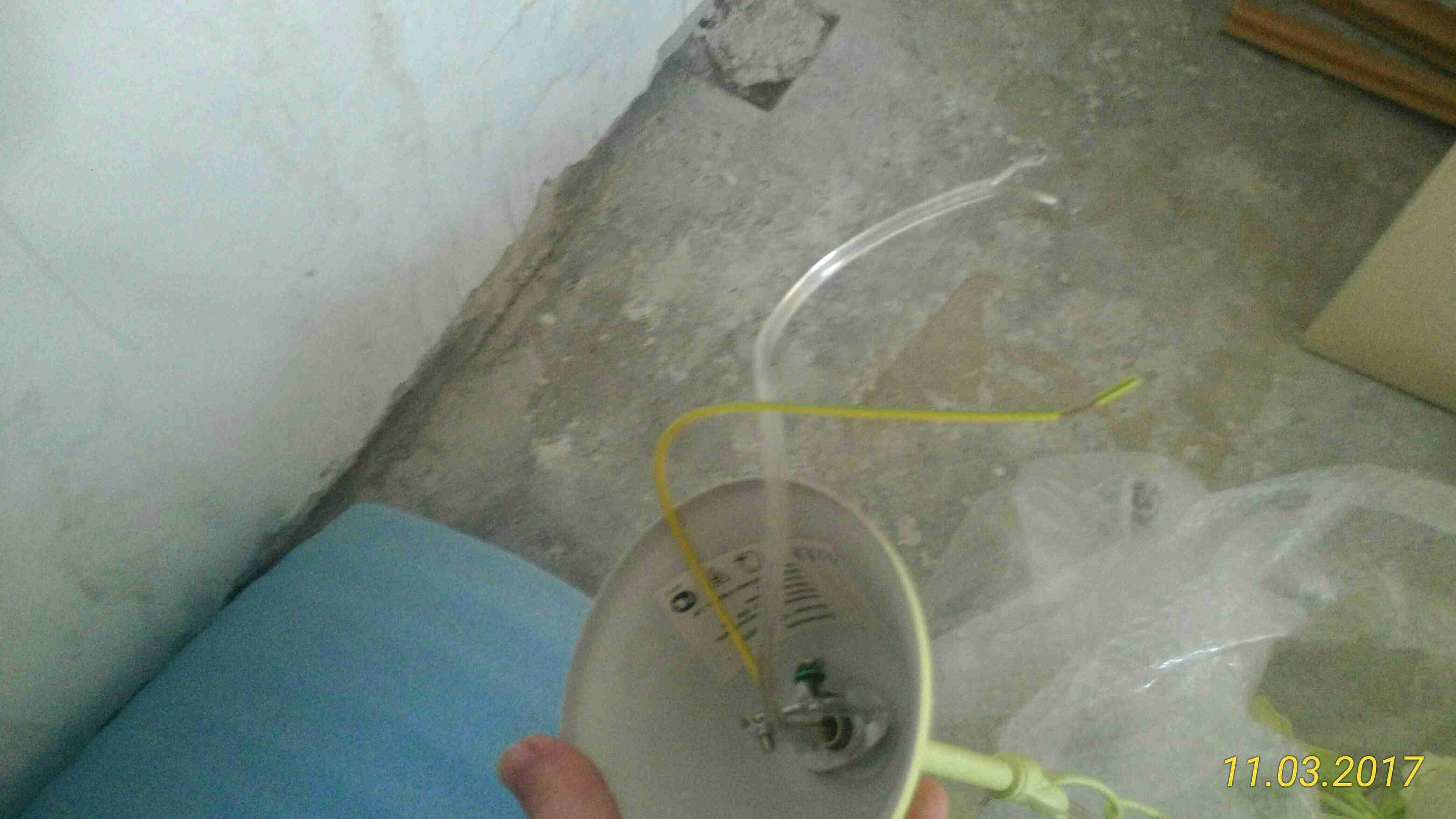

Желто-зеленый провод выходящий из люстры присоединен к корпусу люстры?

Что так грубо с дамой то) Желтый провод от люстры ни куда не используется,в вашем случае. Третий не используемый провод с потолка,это вторая фаза,для подключения люстры на два выключателя,дабы разделить включение рожков на 3 и 2,или 1 и 4 и т.д. но лучше его прозвонить!

Если люстра была собрана,то у вас все пять рожков будут включаться одновременно! К клемме в место лампочки,подключайте прозрачные провода люстры,концы надо облудить или обжать,либо заменить винтовой клеммник на клемник WAGO!
