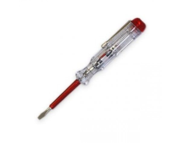

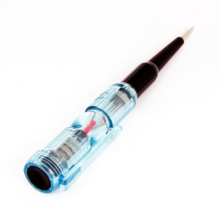

Игорь123 писал(а):Источник цитаты Вопрос- что за диво??
Это называются наводки. Потому что тестите чем то подобным
0,,,,,,,,,,,,,,,,,,,,,,,,,,,,,,,,,,,,,,,,,,,,,,,,,,,,,,,,,,,,,,,,,,,,,,,,,,,,,,,,,,,,,,,,,,,,,,,,,,,,,,,,,,,,-600x475.jpg
Это нормально для таких пробников. Не даром их в просто народе называют брихунами
Вот таким более не мение точно
И то тоже есть некоторые огрешности.

Константин писал(а):Источник цитаты Вот таким более не мение точно
Вот чёрт. Всё так и есть. Индикатор брал сегодня,вот два таких и лежали,на лучший пожалел пару рублей лишних по незнанию.
Так озаботился я зря?)) Подключать ноль и врубать?
